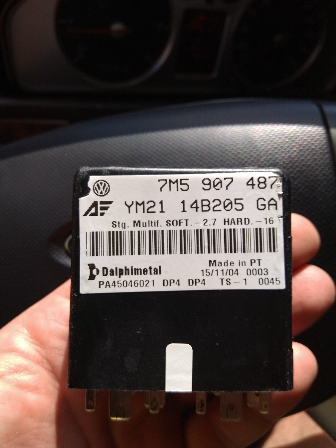

Je to jednotka multifunkčního volantu č. 453. Auto Ford Gakaxy II 1,9 TDI PD 96 Kw rok 2005. Obrázek

fajn. a spojíš se s tím vagem? pokud jo tak napiš jaké kódování ta jednotka teď má a případně jaké jsou v ní chyby?
