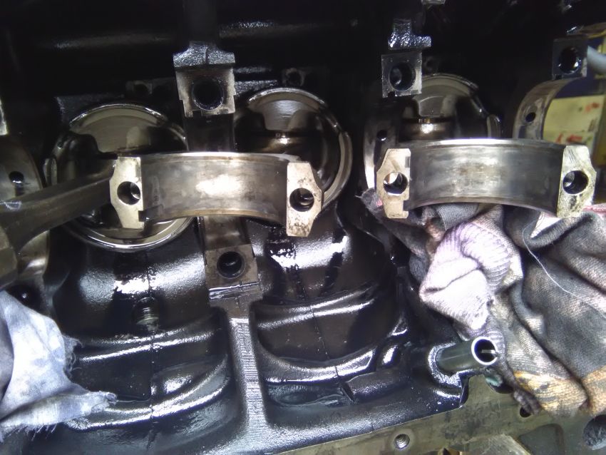

P.s. soustružník, který mi to dělá, mě upozornil, že nemám popsané ojniční šály, že se mi to bude špatně pasovat tušíte co s tím ?Obrázek

Ojniční ložiska byly vydřené až na mosaz a na jednom klikovém zářezy po načatém šálku, spodní byl po stranách rozklepaný.
Dá mi rozměry šálku a podle toho to mám složit..
Subaru Forester 2.0D-nemá rád zimu-už je zablaťbůh v praku!
Soustružník patrně myslel, že musíš dát pozor na spodky ojnic, které musí přijít na ojnice, kde byly..Když vidím, jak jsi to rozházel a spodky jsou kdoví kde....,říkám si, chce to trochu opatrnosti... .Je třeba vždy ty spodky vrátit na ojnice, kde byly a až při zpětné montáži je sundat../samozřejmě nebo je označit, často mívají vlastní čísla nebo značky, aby se to nespletlo.. :)

jericho-3 píše:Soustružník patrně myslel, že musíš dát pozor na spodky ojnic, které musí přijít na ojnice, kde byly..Když vidím, jak jsi to rozházel a spodky jsou kdoví kde....,říkám si, chce to trochu opatrnosti... .Je třeba vždy ty spodky vrátit na ojnice, kde byly a až při zpětné montáži je sundat../samozřejmě nebo je označit, často mívají vlastní čísla nebo značky, aby se to nespletlo.. :)
Přesně to ten soustružník myslel, ojniční potkova musí přijít na svou ojnici-jinak je to na draka.
Proto zjišťuji, co s tím ?

Tobě nezbývá nic jiného než ojnice jednu po druhé poskládat a vyzkoušet zda víko ojnice na ni perfektně pasuje.V místě spoje nesmí mít uvnitř oka v žádném případě jakýkoliv byť minimální schodek. Ale první ještě omrkni jestli na tom nejsou nějaké značky, čísla, tečky od důlčíku... Či cokoliv čím by to mohlo být označené.
