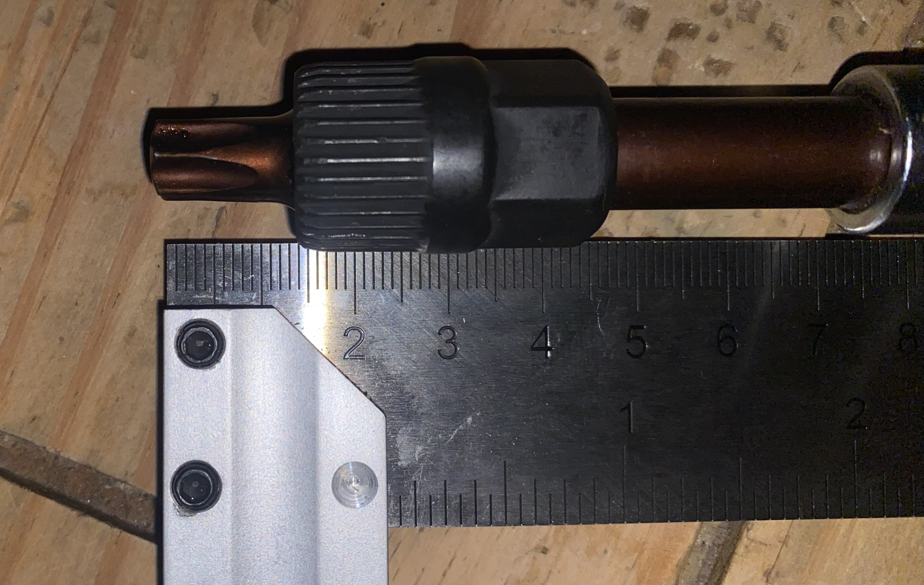

Už mě z toho trefí (wallbash) Přípravek tam dostanu, ale tak, že tisícihran tam dostanu cca 1mm, tzn celková délka zastrčení je asi 16mm. Nemáte někdo možnost přeměřit přípravek, zda nemám špatný?

Já to tímto třeba vůbec nedělám. Povoluju to malým pneumatickým utahovákem

Tak jsem to upravil, abych to tam dostal. Ale na tom tisícihranu mi nakonec přeskočí klíč, když se o to opřu. Utahovák tam nedostanu, leda vyndat altík. Nebo ještě zkusím točit altíkem a zaaretuju tu volnoběžku.

Jo to chápu je tam stěna kam se povolovákem nedostaneš ale když máš vyvěšenej motor při rozvodech a oddělanej paliváč tak máš místo přímo na ten malej utahovák. Ten torx na povolení se mě při povolování taky vždycky protočil proto na to beru utahovák a novou volnoběžku utahnu tím klíčem.
