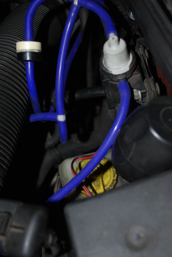

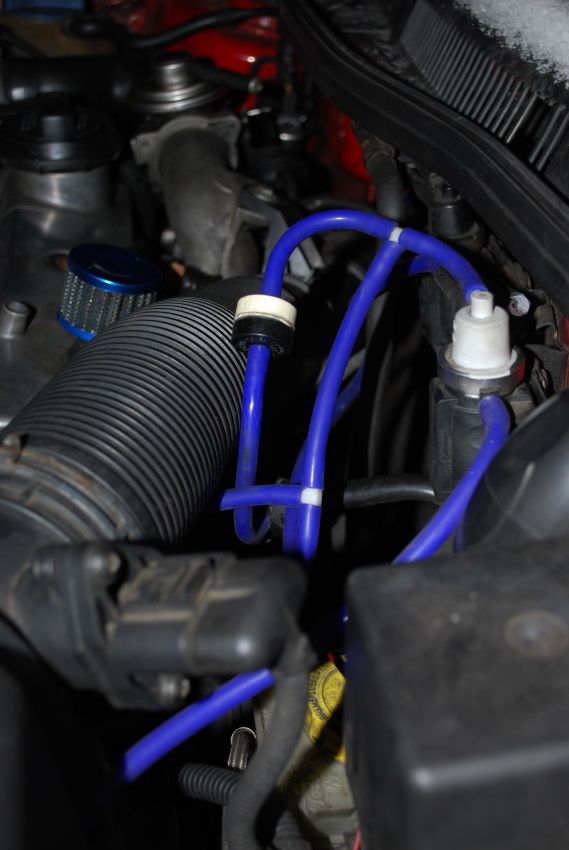

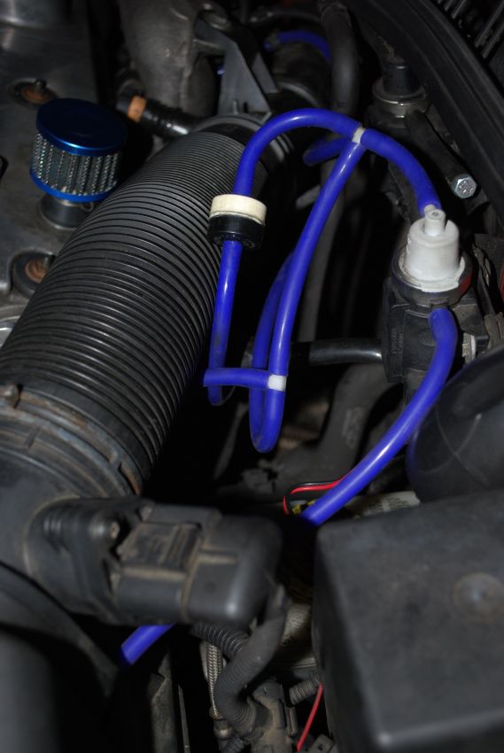

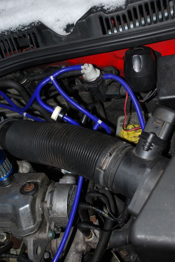

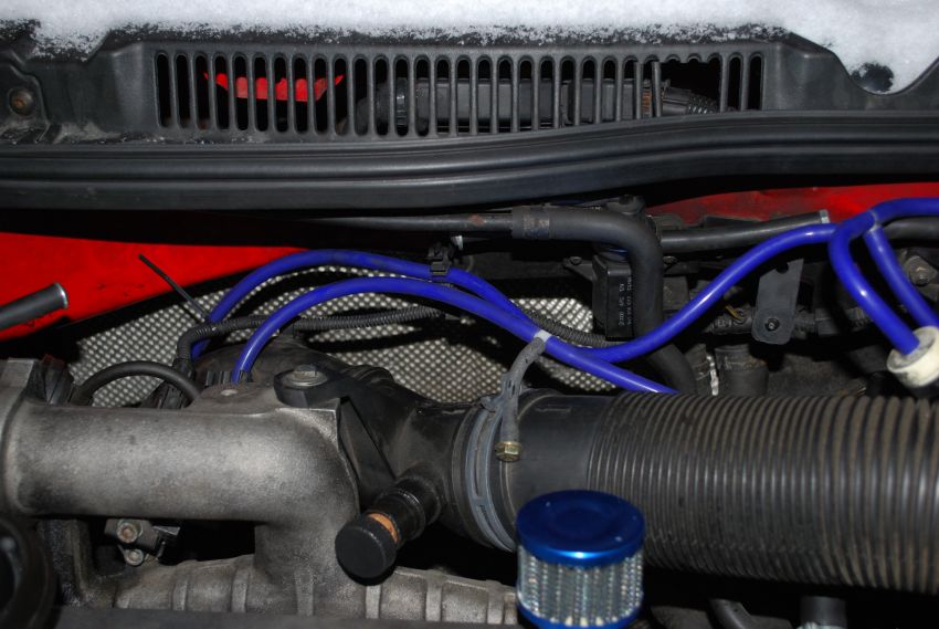

Chlapy mam proste problem dal sem PIPE KIT a po zapojení nových hadiček podtlakových mam problémy s přetlakem, přesně jak v 1 příspěvku do 50 km/h pohoda a do 1800 t/min taky, ale jakmile jedu dalku 110-120 tak po určité době de turbo do nouzáku, schemam mam takovýdle ,ale tam kde je křížek tak to mam zacpaný šroubkem jelikož nemam airbox ale kužel ... chci se zeptat v čem muže být chyba ? mam to zapojit jako to druhé schema,kde to je znázorněné zapojení bez EGR ventylu? jedná se o 81 KW 1.9 TDI ASV motor
dík

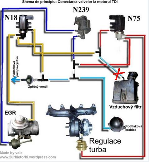

Zdravím chlapy,
Chci se Vás tady zeptat na radu, mám Seat Toledo 1L 1.9TDi 81kw. EGR Ventil OFF. Chtěl bych povyměnovat hadičky atd.... ale nevím podle kterého schématu tady se mám držet ?!. Mám i dát fuč nějaký ten ventil ?!. Občas mi přijde že mi strašně dlouho bzučí ten ventil který naklápí lopatky nevíte proč ?!.
Díky všem... jsem v tomto zcela nováček
Přesně podle toho obrázku nad tvým příspěvkemThomas17 píše:Zdravím chlapy,

Podle mě to někde sát vzduch musí... Tedy nechat volnou a přetáhnout ji aspoň punčochou

Vždyť to tu máš před nosem...

asi jsem slepej ale vse je pro Plastovy n75 pro plechovy to tu njni.Frenzy píše:Vždyť to tu máš před nosem...
mam AGR a to ma jiny zapojeni.obrazek je peknej ale taky tam jen ten N18 zapojeny
