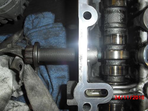

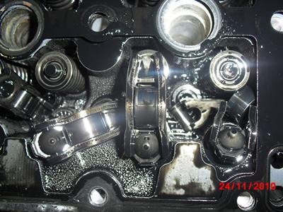

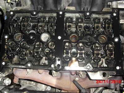

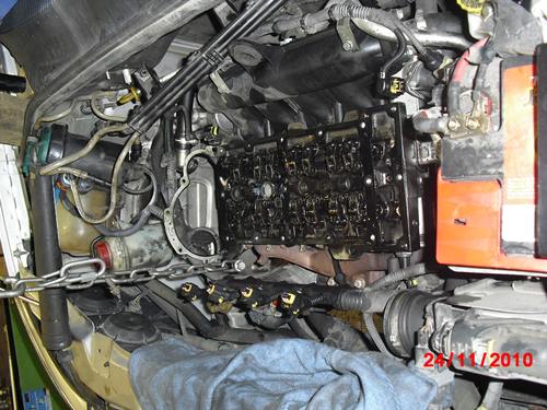

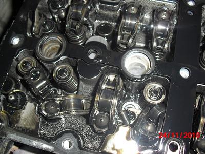

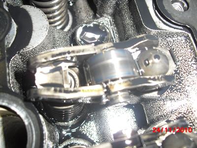

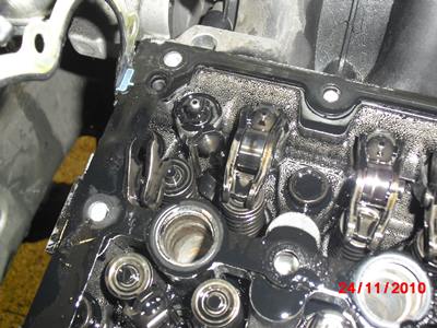

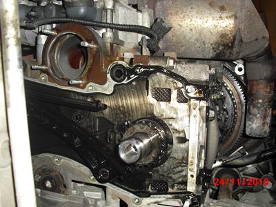

tak oraveno a nějaký fotky
Příspěvek od Roman 101 »
Tak kolik to vyšlo a co vše to odsralo..?
Roman 101
Příspěvky: 1542
Registrován: 05 pro 2008, 19:13
jericho-3 píše:Tak kolik to vyšlo a co vše to odsralo..?
Měnil jsem řetěz, 2x vodící kladka, napínák, těsnění 2x oil + filtr a 16 ks. vahadel acena i s prací je okolo 8000 kč.
Celkem se to vyšplhalo ale je to den a půl práce!
Celkem mě překvapilo že se neohnul žádný ventil (wallbash) (wallbash) (wallbash)
Vahadla jsou slabší váha.. :)
A cena je bezva...

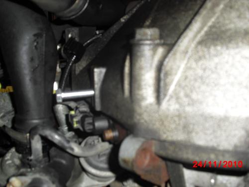

A ještě jsem zapomenul dodat že se to dá strašně jednoduše zjistit !!!
Stačí vytáhnout čidlo otáček vačky a podívat se jestli stojí vačka!

Ventily by mali byt bez ujmy. Tie rolnickove vahadla su naschval tak oslabene aby sa pri naraze zlomili alebo aspon zohli. Najvacsia balamuta je vyoperovat vonku vstreky ked ich tam uz stihlo fajne zazrat.
