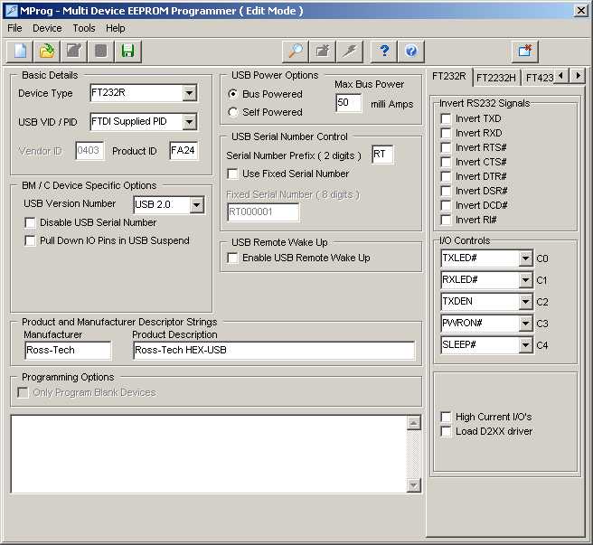

NASTAVENIE FT232RL
Příspěvek od sky59 »
Pre tych co si zrusili kabel 10.6 tu je nastavenie FTDI cipu:
ak to niekomu pomoze rad prijmem ako protihodnotu "udajne" obsahy
ATMega cipu, porovnam ich a dam naspat info sem na forum...
prosim poslat na sky59@azet.sk
sky59
Příspěvky: 1636
Registrován: 09 črc 2007, 08:21
vyskusane
pri naprogramovani skusobnej dosticky /vid foto/ sa vcds10.6 hlasi hlaskou TIMEOUT /vid foto/ to znamena ze nema odozvo od atmega co je logicke
bez testovacej dosticky sa system hlasi ze nema kabel /vid foto/
takze vsetko je ok, drivery su ochotne pracovat s vyssie uvedenym nastavenim :-)) /jeden problem navzdy z krku...../
