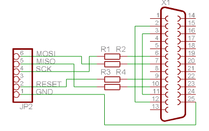

Schema zapojenia pre PonyProg na programovanie ATmegy:
Zo skusenosti viem, ze niekdy je problem s paralelnym portom, najlepsie vysledky su so starymi portami ako boli na 386kach, najlepsie je kupit si cip za 4.99Eura a vyskusat to najprv na nom, ci to bezi...

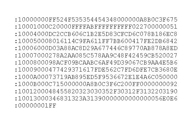

tu mate obsah eeprom do atmegy, v pripade ze sa vam posahal, flash s programom sa neposaha, inak by padol program :-))
ked to budete prepisovat tak nemajte strach, je to kontrolovane checksumou, upozorni programator ak by tam bola chyba
