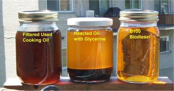

nemam to pofotene, pretoze uz to mam ako rutinu, ale presne takto to vyzera u mna.
prefiltrovany pouzity olej z restiky-metylester po ukonceni esterifikacie-hotovy vyprany a ususeny metylester
tento obrazok je stiahnuty z netu
doporucena davka je 20% metanolu, no milos dava 11% a akoby zazrakom ma kristalove mero, a niekedy do hodiny. ja si pockam preistotu do druheho dna, lebo este aj na druhy den je usadena trocha glycerinu. urcite hra rolu aj samotny olej, ja mam len slnecnicovy.
moje pomery 80l olej-15l metanol-500g 99% NaOH
takto to proste u mna funguje.
co sa tyka prania, tak na vypranie 80L esterifikatu pouzijem ca50L vody.

Ty první dvě sklínky z leva sedí.... +- ... včera sem ještě zkoušel sušit vypraný eeřo. po zahřátí to bylo supr čiré, žlutozelené..... po vystydnutí to sice čiré zůstalo ale zas se to zdrclo v pudink.. :-D takže sem buď totální matlák nebo to doma z etanolu asi nepude... :-D

Proc mas jen 150 ml etanolu? Zkus pridat vic etanolu. Zkus pouzit aspon 250-300 ml/l

na začátku sem dával 200,220ml... než byl vidět náznak oddělení čekal sem celou noc a nakonec to bylo celé jen ztmavlé... když sem dal na zkoušku 150ml, to co je na fotce vzniklo za necelé 2hodiny.... než sem šel do práce namíchal sem to samé z 350ml etanolu tak uvidíme večer..
