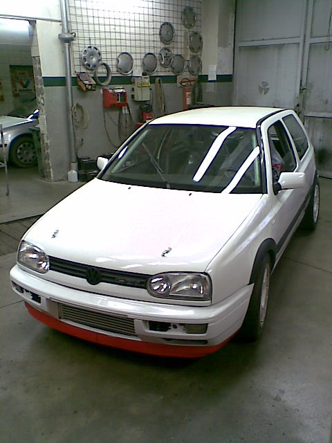

Huml píše:
Mongo píše:no ale ako som kukal na tie fotke tak aj ten Golf III v pozadi ma nejake IC "mensie" osadene... :-)
jj má, to je TDI na okruhy, snad už to vyjede, první křest by měl být v Brně při 12ti hodinovce, 16.května

2 gabo: jezdilo se s ním dobře, ale skončilo to na tom mTDI, asi by šlo jít s výkonem ještě nahoru, ale nakonec jsme přešli na G4 s PD a 6Q, neříkám, že by to nešlo nacpat do tý G3, ale takhle to bylo jednodušší, hlavně zástavba, jinak ta G3 je na prodej, nemusíš nic stavět ;) :D
