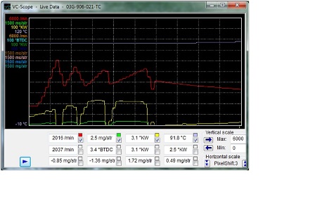

Ahoj prosím o radu koupil jsem Octavku 2.0 tdi , při startu někdy jede na tři válce cca 10s.
Přikládám Log muže někdo poradit?
Address 01: Engine (03G 906 021 TC)
16:25:37 Group 001: Injection Quantity
819 /min Engine Speed (G28)
8.2 mg/str Injection Quantity
8.2°KW Injection Duration (specified)
89.1°C Coolant Temperature (G62)
16:25:37 Group 004: Pump-Jet Valves
840 /min Engine Speed (G28)
0.0 °BTDC Injection Start (specified)
7.7°KW Injection Duration (specified)
2.0°KW Torsion Value
16:25:37 Group 013: Idle Stabilization (Injection Quantity Deviation)
-0.82 mg/str Injection Quantity Deviation Cyl. 1
-0.96 mg/str Injection Quantity Deviation Cyl. 2
1.46 mg/str Injection Quantity Deviation Cyl. 3
0.33 mg/str Injection Quantity Deviation Cyl. 4

kanal 13 zly a vacka zle nastavena kanal 04 posledne policko
Cupra TDI
Mira2.0
Příspěvky: 32
Registrován: 28 kvě 2015, 16:56
Příspěvek od Mira2.0 »
Ahoj děkuji za odpověď.
To znamená že je vadný vstřik(4) a špatně nastavený rozvodový řemen?
V grafu čtvrtý válec vůbec nereaguje, Proč?
Woko_O
Příspěvky: 1661
Příspěvek od Woko_O »
Nemusí to znamenat že je vadnej vstřik, ale teoreticky s nim něco může bejt..poznáš to jedině tak že ho vyndáš a necháš přezkoušet.. Rozvody nastavit na přípravky.. Není to ještě vyloženě špatně..
