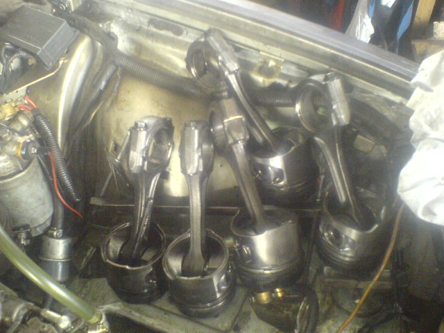

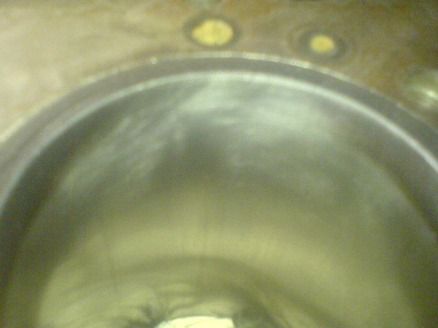

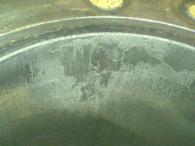

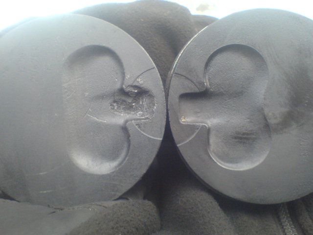

takže:
na 1+3 válci jsou odstraněné rozteklé žhavičky z válce a na pístech 1+3 jsou zapeklé stírací kroužky a vzhledem k tomu jak je píst očouzený a jak to foukalo, jde se an nové kroužky
ale
poradtě:
mohu použít takto poškozený píst???
EDIT: ještě otázka jak se případně vyvažují písty tedy kde odebírat materiál???

Vyčistil bych drážky a celý píst, prostor , kde je zasažen, zapiloval a prohlédl,.Pak jej dal na vařič, ohřál a když se neobjeví žádná prasklina, klidně bych jej tam dal..Úbytek materiálu není takový, aby nemohl pracovat bez závad... :)

ok a nebude to chtít vyvážit?? jinak náhradní píst mám s tím problém není

Samozřejmě zvážit píst je dobré, ale mám za to, že do 4g snad neubylo..Ale je to jistota. Mám doma starou váhu z krámu, dám tam píst, zvážím, potom to smontuji s ojnicí a zase a pak zkontroluji všechny...Mnohokrát je člověk překvapen. A je to první věc, kterou dělám, když sháním píst... :)
