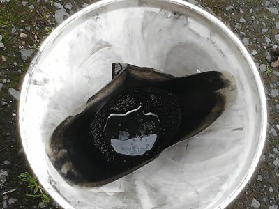

Ten odpad je podle množství bordelu. Ten zbytek na dně (nade dnem) neprojde ani filtrem na kafe. Už mi v garáži prokapává takový sediment asi 3 týdny a rostou v tom fitru nějaké podivné krystaly.... Postnu foto hned po tom, co se přesvědčím, že to nejsou diamanty... :D
I to má takovou jinou olejovitou strukturu,možná nějaké velké polymerované molekuly, co nechtějí skrz filtr.

Spíš to vypadá na to obarvení, zůstane toho na dně docela dost..
mám zamluvenej soudek WMO v jedné opravně motorek, protože mi dlužej laskavost, ale je to stejné jako z vyfritem, není protože s tím každý topí... tak až pro něj dojedu změřím to přesně, ale to hned tak nebude, musí to ležet v klídku alespoň 3 měsíce... a z motorek asi neteče totéž jako z ropáka.
tady ta výroba diamantů, moc to vidět není.. :( musím si koupit nový mobil.. :D

ObrázekObrázek
Sedimentuje to slušně, a bordelu se usadí dost, to jsou náhodné vzorky.
Ten první je B95 + E85 cca1+1 toho asi 5cm v okurkáči 0,7 + cca 1 cm WMO barva tmavě hnědá z boku průhledné. Ale jak to začneš slévat sediment se rozvíří a filtrem na kafe to projde.
Lépe vypadá ten druhý vzorek tam jsou taky ty " krystaly" to samozřejmě jde pak fitrovat, sedlo to samozřejmě mnohem rychleji, ale zůstalo to černé.
Tak dávám předběžný odhad: kal z objemu WMO min 10% + 10% celkového objemu nesedimentovatené slitky + jebání a bordel (wallbash) ...
Tudy cesta nevede,to musí klapnout na WMO+opičí kapky opatrně slít a maximálně slitky do jedné bandasky a po čase z nich zkusit ještě něco vytěžit a zbytek sběrný dvůr.
