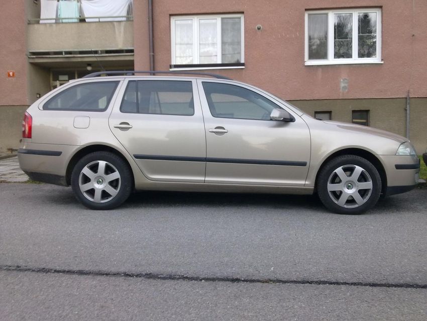

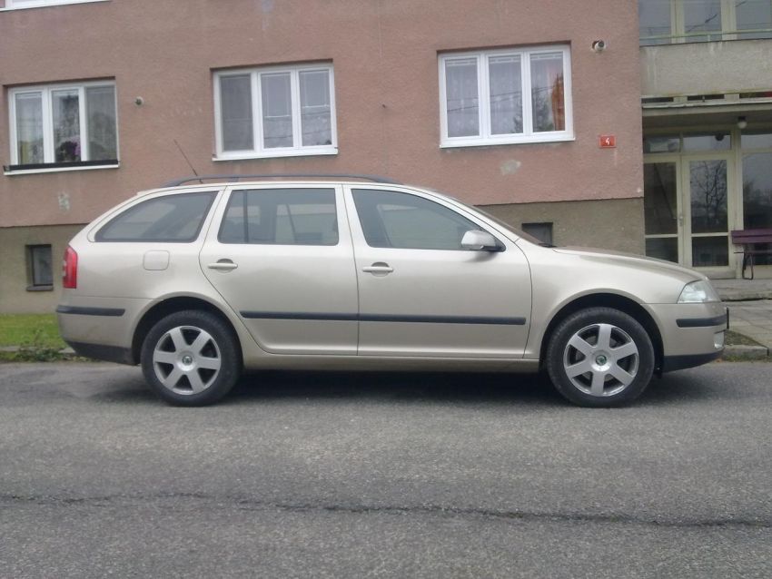

Tady je pár fotek před montáží a po montáži podložek předek 2cm a zadek 2,5cm. Myslím si, že mechanit udělal někde chybu.

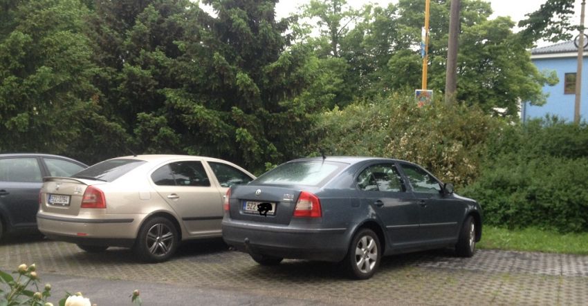

Prej dělal všechno tak jak jsem mu přeposlal a jak zde bylo napsáno. Každopádně aktuální stav je takový, že ve předu jsem originál nové pružiny (jedná stará byla prasklá a druhá pokřivená) a v zadu jsou podložky. Přikládám zatím první foto, vedle je vidět sousedova sériová octavia.

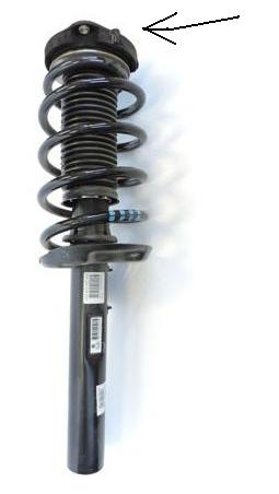

MilanBAT: budou mi na oktávce měnit olej, tak jim chci dát i ty přední podložky, je to jiný servis než předtím. jen se chci ujistit, kam přesně je mají dát. Je to správně označeno šipkou viz. obrázek? Nad to gumové uložení mezi kastlu?

Patří to mezi ložisko a gumové uložení. Tudíž pod kastli.

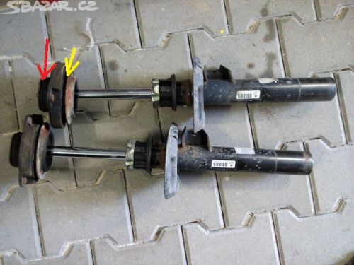

Asi jsem pomalejší, ale podle popisu mi stále není jasné kam to přijde.
Takže buď mezi ložisko a gum. uložení (žlutá) nebo pod kastli (červená).

Žlutá šipka, mezi ložisko a gumové uložení. To ložisko tam přesně pasuje.
