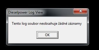

Ahojte chalani mam VCDS 14.10.2CZ a nejde mi otvorit môj log čital som že nie som jediny ale odpoved som na dany problem nenašiel. Viete mi poradit čo stym?
Vypisuju :
Ďakujem veľmi pekne.
Napsal: 05 kvě 2016, 13:12
od Fabia353ZZ
Nikto nič stým logom ako to pozriet ked mam nove VCDS? To fakt nejde nejako pozriet a vyriesiť problem s otvorenim logu? Dakujem.
Napsal: 05 kvě 2016, 22:02
od FandaTDI
mrkni do něj třeba v excelu, jestli obsahuje nějaký data (např. neukončený logování...)
