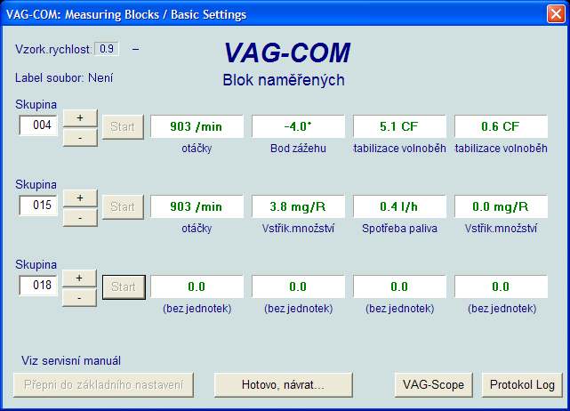

řikam, že si nejsem jistej, jak u PD, ale u rotaček (66 a 81kW) je to jak píšu, tj. mínusový hodnoty (úhlu počátku vstřiku - 3.pole 4.skupiny bloku, ne ta hodnota 2. pole v základním nastavení, ta do mínusu nejde nikdy ;) ) znamenaj počátek vstřiku před HÚ a plusový znamenaj počátek vstřiku za HÚ (špatně) ;)
Co se hodnoty v 2. poli zákl.nastav. (skupina 000) týče, tak ta je "opačně", nevim přesně proč, ale možná to souvisí i s 8-bit rozsahem (0-255), tam je počátek vstřiku za HÚ ("v kladnejch") jen v několika prvních desítkách, "v normě" na volnoběh je to mam pocit 45-55 a při jízdě/zatížení cca 140-215, což by mělo odpovídat hodnotám cca -X - -12° (před HÚ)

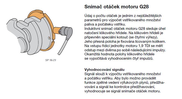

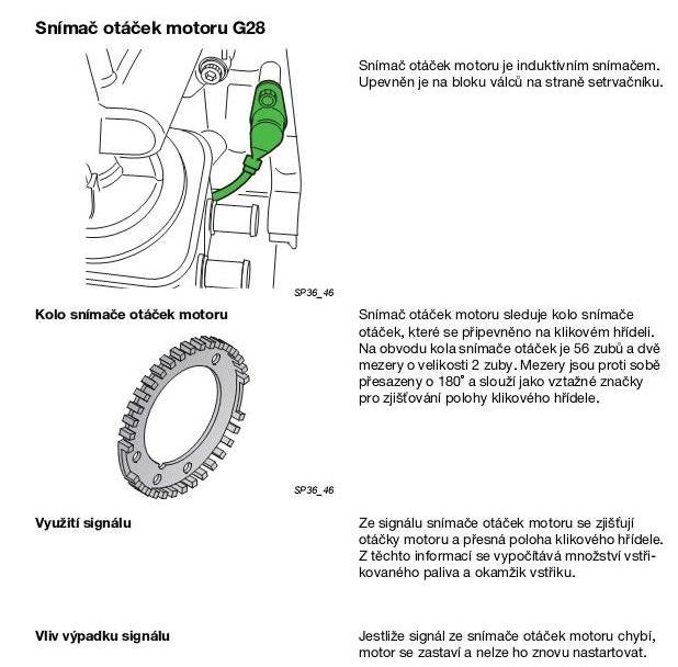

Zdalo sa mi to ako konstrukcna blbost, keby to neplatilo aj pre rotacky, tak mi to nedalo a pozrel som si to :
je to k 1.9 TDI 66 kw rotacka
ide o to, ze okamzik vstreku sa natahovanim remena nemeni, lebo od neho nezavisi
