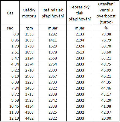

EMP neměřím. :roll:
MAP je původní čidlo Bosch 0 281 002 437 - 0,2 až 3,07 bar
A až přijde z reklamace bude čidlo Bosch 0 281 002 456 - 0,5 až 3,5 bar
Předpis tlaku 2954mbar byl 2950mbar.
Včerejší test - méně vzduchu více nafty, hulilo to řádně, jak kubánská stařena.

No je to lepší , ale musí se to doladit, tento týden nainstaluju budík a změříme EMP. Tuším, že na volnoběh by mělo být 0,1 bar a při 1500ot 0,3 bar. Snad mi to začne fungovat jak má...
Poppora VNT musí klesnout až na 20%.

Kolik by tedy mělo být EMP ?
Na volnoběh to mám cca 0,1b , 1500ot bez zátěže 0,3b.
Při tlaku 1,7bar v plné zátěži mám EMP 1,9b kolem 3000ot. a pomalu roste. Přes 4tis.ot je emp 2,7b.
Ručička vždy lítá plus mínus desetina baru.

Radek156
Příspěvky: 456
Příspěvek od Radek156 »
Tlak na budíku 2,1b a EMP 2,9b při 4100-4200rpm. EGT přes 750st.
