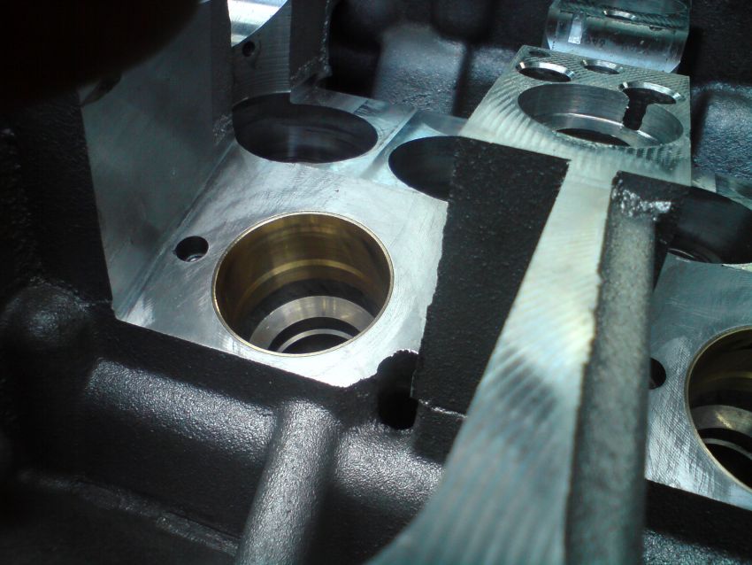

Jedna čerstvá...Obrázek

A robili to kde? Daval si robit len vstreky ci komplet repas hlavy?

Komplet vše...Zubří.

Daleko to nebude, když to mám během tří dnů...Byl jsem u něj v dílně a je vybavena docela dost draze. Mašina na ventily , sedla na vzduchovém polštáři ,asi za 2.mega, magnetická bruska, cnc fréza, atd,lisy, dusík,sirová sedla, vložky...Dost tam o tom ví...Zatím jsem proti nim neměl žádnou reklamaci....

A jak se ti libí udělané to vyvložkování?

Ta vložka je bronzová ? Nebo to jen klame barvou.

anydraj
Příspěvky: 1432
Bydliště: Island
Příspěvek od anydraj »
Asi bude, medena by to nevydrzela

jj bronzová

Tak měď je jasná, ale ta je víc do červena, ještě to mohla být mosaz, ale bronz je hojně používáná jako ložisko do ojnic, takže pevnost i otěru schopnost je daná, takže proto se ptám na bronz. Konečně i ta časem zavadne a ztmavne, ale tady je vidět že je to čerstvě udělané a víc to připomíná mosaz.
