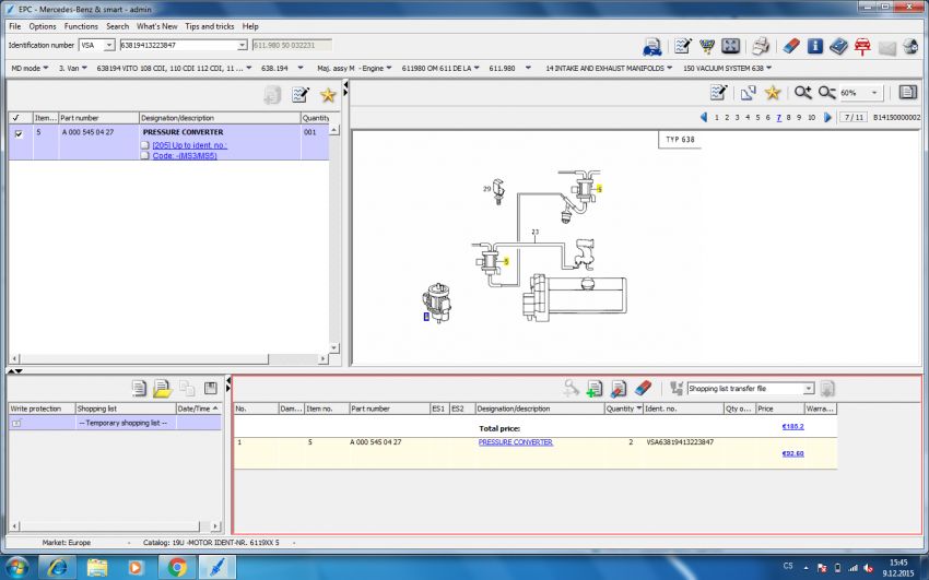

Mercedes to pravdepodpbne nebude ani mit jako dil,jen cely turbo?
Zavolej si nekam kde spravuji turba a podle typu turba by to meli umet sehnat(Turbocar,Special Turbo atd)

MB to má ako samostatný náhradný diel a stojí cca 105 až 110e v Mercedese, ak sa nemýlim.
Tie ventily občas odchádzajú

Mercedes ma na diely vacsinou pomaly vsetko do poslednej srubky zvlast :)
Zhanate toto? :)
Pozor ine VIN a nemecky cennik :)

To je přesně to co potřebuju!!! Tak 110eur??!! Za takový bazmek no, tak to je kauf. Hned potěším majitele. Bude rád, že si pořídil zrovna Mergl.

Kadde a nema to nahodou uplne stejny ventil i na ovladani egr ventilu? Pokud jo klidne je zamen jsou stejny a nefunkcni egr to nepozna

Z toho EGRu je totiž hadička sundaná a ten ventil pro jeho ovládání tam ani není, takže ten EGR je vlastně už teť nefunkční. Podotýkám znovu, že to auto je absolutní křáp. Mnoho věcí na něm chybí a to co tam je funguje jen z části. Těším se až to těm zedníkům dám trochu do kupy a až to vypadne. Takových pár aut za měsíc a můžu kvelb zavřít. Dnes jsem volal majiteli a sdělil jsem mu tu sumičku co stojí ten ventil. Chvíli bylo ticho asi si musel loknout vzduchu nebo něčeho ostřejšího a pak, že jestli nemůžu sehnat něco staršího. Co bych to dál rozváděl. Prostě zlatý džob. :?

A je hadicka co mala ist do toho egr nejako uzavreta? Je zavrety okruh?

Laco210 píše:A je hadicka co mala ist do toho egr nejako uzavreta? Je zavrety okruh?
Ta hadička ani ten ventil ovládání EGRu tam nejsou. Na EGRu je vývod na kterém kdysi nějaká hadička byla, ale ten vývod je neobsazený, nezaslepený a hadička chybí. Už jsem po ní pátral dříve, že by byla někde zasunuta, ale nenašel jsem ji. Ani nevím, kde by z toho EGRu měla vést. Tedy vést by měla do toho chybějícího ventilu a dál? Ten ventil musel brát od někud podtlak. Takže ty hadičky tam chybí dvě. To auto je celé nějaké divné. Někdo se v tom náramně pohrabal. Už to, že pod vstřikama byly vždy tři měděné podložky svědčí o odborném zásahu.

kade pokud pockas do pondeli muzu ti ten ovladaci ventil nechat ;) ale driv nebudu v praci

Tak to by jsi byl zlatý člověk!!! ;) Já tento týden s tím už stejně nic dělat nebudu, protože musím udělat ještě další auta ať se mi to trochu pohne kupředu. A to je nový nebo starší?

starsi, novej jedine medvedin do sz poslu cislo
