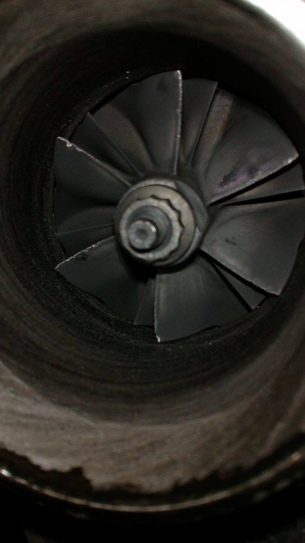

Zvrhlo se to tu zajímavě, jen co je pravda.. Každého spíš zajímá Forest a to jak na sebe vždy dokonale strhne všechnu pozornost (noteeth)
Jinak s Radkem jsem si psal, ale to už jsem tu zmiňoval, chtěl bych si zkusit postavit něco podobného jako je 2264, ještě sám ani pořádně nevím co přesně to bude, zatím jen zjišťuju ceny a tak.. Ale jelikož mi turbo protrhlo filtr a nasálo nejaký bordel, který lehce seknul lopatky, tak už čekám jen kdy doslouží a tyhle plány se stanou skutečností..

@Ondra_TDI: No, cozpak, on takto bude jeste nejakou dobu slouzit, ale obavam se, ze to zni jak kdyz jede sanitka ne? Ale pocitej s tim, ze nekdy proste "zaklepe".
Jinak, co se volby compressoru tyce, tak bud velice opatrny: kdyz zvolis moc velky beze zmeny turbinky, budes muset resit EMP - holt, jak tu kdysi nekdo zhruba napsal "kdyz narves do kone vagon sena, nemuzes cekat, ze z nej vypadne par koblizku";) Drzim palce

a nechces zkusit prve billet nemusel bys frezovat a myslim ze vysledek taky prekvapi?:) ja tedka cpu do sveho 2260 6+6 lopatek... jde koupit i v CZ ale ja to nakonec sehnal jinde.... vyvazi se stred a lupnes to do stejneho housingu a taky to musi mit sve ovoce...

jaja je to sanitka, ale to je už tak pul roku a to ta turbína byla tehdy dobrá.. Jinak tahá furt stejně, já právě přemýšlím nad tím billetem, ale nenašel jsem nikde ten rozměr co má origo kompresor (všude odchylka cca desetina milimetru). Ještě jsem se díval na 62 popřípadě 63mm kompresor. Jinak je třeba vyměnit aji výfukovou turbínu, pokud by byla dobrá a hřídelka by byla taktéž dobrá?

Na billety pozor! Pokud, tak chtejte nejake potvrzeni, ze byl dovyvazen. Jedna vec je to vyrobit a druha vyvazit. Neni to jenom o tom, jaky je vykres a instrukce pro stroj, ale jaky je pracovni postup, kvalita vykovku a dalsi veci.
To je duvodem, proc je internet plny techto levnych billetu - jsou to totiz v drtive vetsine bazmeky, ktere jsou dobre tak maximalne na okrasu nebo do sberu.
... paklize si nekdo mysli, ze ho taham za nohu, tak tu mam jeden primer s nadsazkou: je to jako operovat apendix - vzdyt to taky ve sve podstate nic neni, ne? "Jenom" riznes, najdes ho, uriznes ho, zasijes to, vysajes bordel, zasijes bricho a "pohoda", no ne?
@Ondra_TDI: Hlavne zjisti, zda hridelka nehaz (a ne okem) ;)

čoveče to ti neřeknu bych se musel bych se podívat a nějak natočit na motoru, ale bylo mě řečeno že to je model 2260vk z Audiny..
tak já bych to po sestavení poslal na vyvážení, nebo se ještě každej díl spešl dovyvažuje samostatně na výrobní lince??
jinak jaké jsou výhody 6+6 a 11+0??
