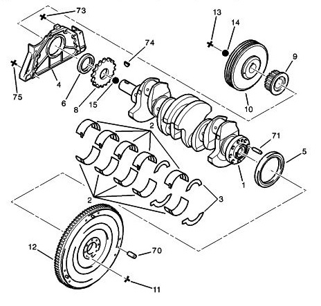

No jasně, řemenici tam musíš mít. Z jedné strany vede rozvoďák osazení na pravé straně rozvodového kola č. 9 a z druhé řemenice č. 10, když jí tam nemáš, tak spadává.
Kdysi na 1.9D(spodek motoru je de facto stejný)známému cestou uletěla řemenice někam do lesa, protože jí pořádně neutáhnul a nezalepil a za cca 15 km, než dojel domů, tak mu rozvoďák prošoupal kus krytu rozvoďáku. Mohl být rád, že mu nesjel úplně a nepotkalo se mu to.
