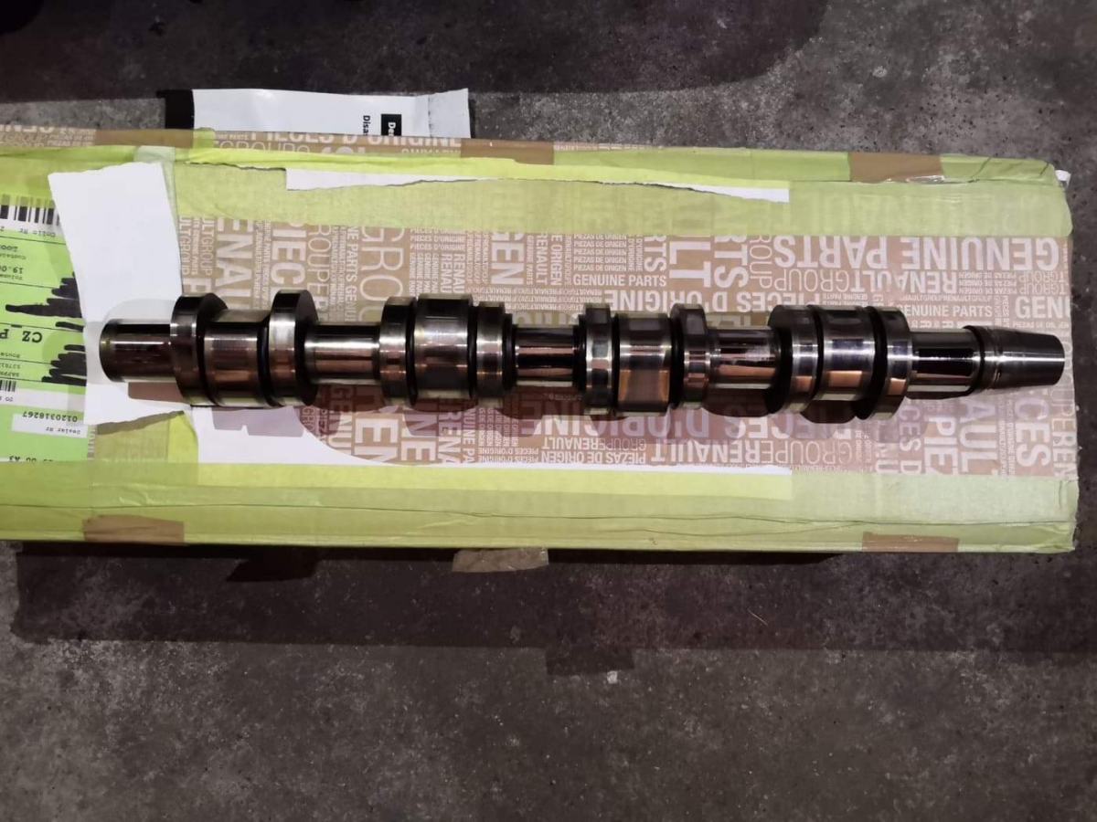

Vidíš na boku prvního palce dva kruhy? Nevidíš ...
Vačka výfuku buď origo pro ne DPF motor, nebo nějaký aftermarket aušus. No nejspíš vzata hlava z ne DPF motoru a nikdo neřešil, že by v ní měl vyměnit vačku z hlavy, co sundal ...

Jenom pro jistotu upřesním, abychom se celou dobu nebavili každý o něčem jiném.
Kruhy na vacce jsou na čtvrtém válci a plocha pro dpf je na prvním.

arlie píše:Kruhy na vacce jsou na čtvrtém válci a plocha pro dpf je na prvním.
Tou plochou pro DPF na prvním myslíš co?
Jinak kdyby někdo z fotek nepochopil, o co jde a co má na první pohled odlišit hřídel pro motor bez a s DPF, tak ať se do toho raději nepouští.
Rozlišení je na boku prvního palce pro ventil čtvrtého válce, ale podstatný pro regeneraci DPF je profil palce pro vstřik, a to na každém válci ...

Rayx píše: Takže jedině kontrola ze strany od tandemu na bok první vačky na výfukovém hřídeli řekne, jestli je to ta správná pro DPF nebo ne. Vsadím se, že ta co tam je dva kruhy nemá
Rayx: Kontrolovali jsem to ze strany od tandemu, kruhy tam žádné nejsou.
Dneska se nám podařilo s bráchou sehnat váčku BMN..
V úterý by mohla byt doma, teď ještě najít někoho kdo by to vyměnil.

Eresak píše: V úterý by mohla byt doma, teď ještě najít někoho kdo by to vyměnil.
Vybírej dobře, už předchozí výměna hlavy nedopadla dobře ...
Kdyby sis chtěl udělat představu i teoreticky, mrkni do DP ;)

Sorry, já četl z boku prvního válce, ne palce.
Ohledně té plochy, jsi si jistý, že je na všech válcích? Já tu vačku měl teda jen jednou v ruce, kupu let zpátky, a řekl bych, že to bylo jen na prvním válci. Ale je to dlouho, možná to tak není.

Problém byl vyřešen!!! Po koupí váčky BMN a výměně auto začalo regenerovat. Děkují všem za rády
Pokud máte ještě nějaké otázky pište..
