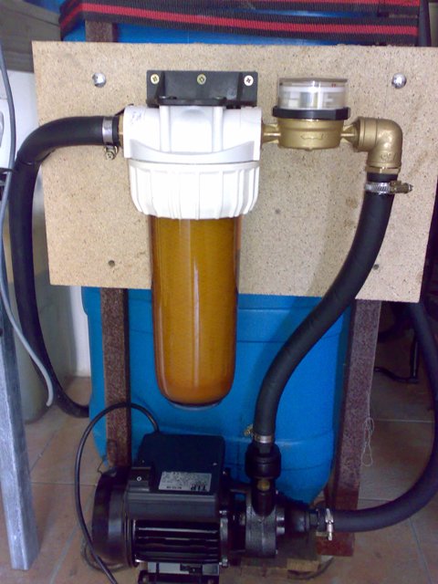

Fazer píše:Ten filtr se používá na vodu.Kartuše jsou 3 druhy hrubostí.50 mcr-ta je vymyvatelná,potom 25mcr a 5mcr-ty jsou pouze jednorázové.Nejvíc se mě osvědčila ta 25 mcr,při použití 50 mcr zůstával v kanystru s olejem na dně takovej černej povlak.S 25 mcr nic.Ten filtr stojí asi 550,- a ta 25mcr kartuš asi 150,- +dva hadičníky po 60,- =820,-a mám luxusní filtrační perpetum mobile. Jinak pokud by byl zájem tak to můžu nafotit,dát k tomu nějakej popis.Dělám ve velkoskladě s topením a mám tady víc takovejch věciček co by se dali použít.
prosim te, kde se to da koupit? docela by se mi tohle udelatko hodilo, ale kdyz jsem se na to ptal v obchode, koukali na me jak na blazna

ty filtry sem viděl normálně v hornbachu.....spíš by mě zajímalo kde vzít to čerpadlo....

takja uz jsem koupil, filtr obal cca 400, vlozka nerez 50mikronu 700,
olej cisty jak slovo bozi, ani na dne kanystru neni videt zadny kal, jen to prekapavani je docela pomale, zacal jsem to tlacit kompresorem, ale i tak to neni zadny zazrak, ale na to ze to jen tak stoji ve sklepe a prekapava, tak to jde
