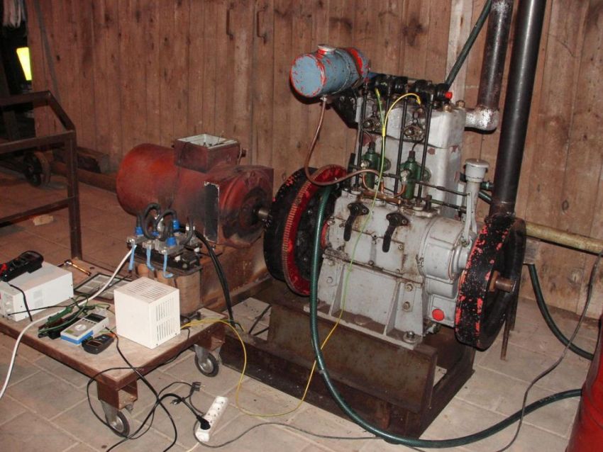

To si trošku pleteš. Sinusoidy generátor dosahuje vždycky, ale pro dosažení 50Hz musí mít tzv. synchronní otáčky (je to synchronní generátor) tj. 1500RPM
Zpřevodované nic nemají. motor-generátor je 1:1.
Generátory se používaji tzv. jednoložiskové kde je předpoklad uchycení druhé strany do přímo do setrvačníku motoru.
Takže motor točí 1500 ot.
Scania dosahuje poměr 0,24
Moje soustrojí Slavia DR27 dosahuje 0,5 (což je zatím ekonomicky nepoužitelné)
