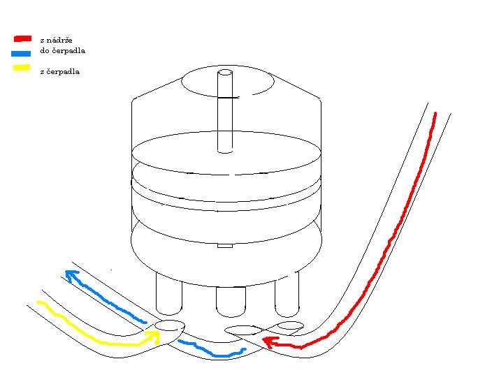

Dneska jsem byl v obchodě a prozkoumal jsem tam odvzdušňovací ventil. Super věcička, ta klapka se šroubuje ze zdola, slouží k tomu aby při údržbě nepadla kapalina v okruhu. Zaklapne při odšroubování ventilu Takže maximálně ještě jednu klapku pro jistotu k přívodu od nádrže, aby to přesně kopírovalo originál. Cena skutečně 150,- Kč.
Jinak dělají distributora PEVEKU, a přislíbili dodat cenník " pro mě". tak jsem zvědavý. Jinak taky Peveko dělá i typ přímo s hadičníkama. Podívejte se na výkres jak to ve skutečnosti s velikostí otvoru je. Vevnitř je světlost úplně jiná. http://www.peveko.cz/data/evp_5013.pdf to jen pro zajímavost.

Asi to máš někde ucpaný, kdyby jsis dal všude průsvitný hadičky, tak by jsi měl hned jasno.

když byl odvzdušňovák plný a odpojil sem hned dole na odvzdušňováku hadičku (modrou do čerpadla) tak nic neteklo, to je správně??
