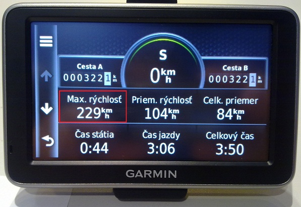

nejake dalsie info pre tých co chcu dlhu prevodovku
pri 110km/h otacky 1900 spotreba 3.6L
pri 130km/h otacky 2200 spotreba 4.5L
priemer Nitra- Bratislava-Nitra 330km 4.5Litra predpisova jazda podla GPS
Zatial Maximalka tachometrovych 240km/h pri 4200otacok .
Viac som ho uz nedusil na zimnych 16kach to je uz o hubu

prosimte dle ceho meris???
Champion
Příspěvky: 293
Registrován: 08 zář 2009, 20:38
Bydliště: Slovakia-NR
Příspěvek od Champion »
navigacia Garmin 2430
