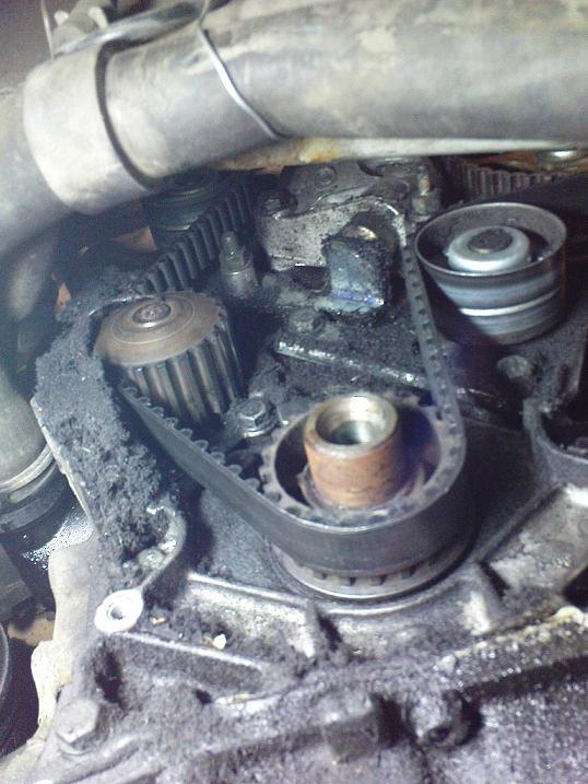

Co je moc to je moc.
Největší prdel je, že jsem zjistil, že se tenhle motor patrně nepotká..u 16 V jsem to ještě neviděl... :)

ale potka jeste tam ma stary napinak ten se uz tak 10 let nepouziva. dneska mas automat kladku, je to zameny

1.9TD XUD, léta ohlý držák vstřikovacího čerpadla co byl kdysy po nehodě zavařen, rozvoďák ubroušený, nakonec to skočilo o zub na čerpadle.
No papouchu , ten nový napínák jsem tam montoval a původní dopínák vyhazoval..a ani ve snu mne nenapadlo, že při stojících rozvodech protočím klikou dokola..Ten geniální nápad s jen stykovým spojem na kolečku rozvodů na klice ukazuje konstruktérskou úroveň nového "století"..Vždy jsem si naivně myslel že časování je rozvod směsi přesně "na čas", tzn. že pohon rozvodu /řemen/ je poháněn přesně fixovanými koly, aby byla zaručena přesná souslednost a spolehlivost převodu...Ale mýlil jsem se, nejdůležitější část motoru je u mnoha výrobků dnešních automobilových gigantů pěkně omrdána...VW počínaje a Renaultem konče..Ford to je firma, která není schopna vyrobit motory, které by za něco stály..Diesely musí kupovat od Peugeota, benzíny jim musela udělat Yamaha a ještě by jsi mohla koupit licenci od nějaké šroubárny, protože její záměr ztížit povolení jakéhokoli spoje se jí již mnoho let úspěšně daří... :D
Tomasi.cz, tenhle motor vydrží téměř všechno..A tak, jak vydržely u tohohle motoru kladky, to nevydrží dodneška u žádného zázraku ani náhodou..Jak to dělali, netuším... :)

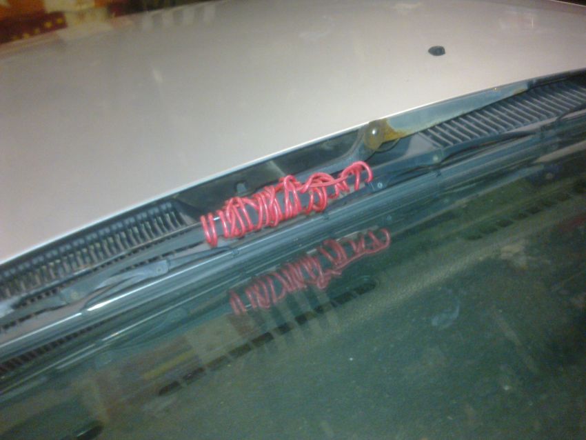

jeden šetřivý šikula...
