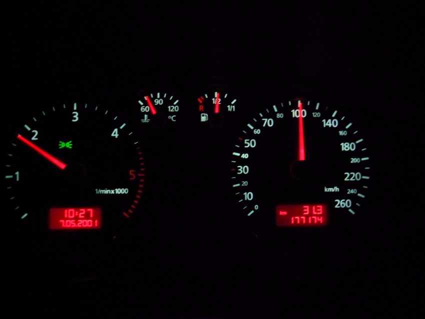

Skok tam je. Je to skoro 1000 ot. Ale pokud často jezdí dálnice je to ideální. Při 130km/hod = 2300ot
jmarek
Příspěvky: 36
Registrován: 06 kvě 2012, 20:12
Příspěvek od jmarek »
1.9TDi výměna pouze 5tého stupně.
Při 100km/hod jsme zhruba na maximu točivého momentu. Spotřeba šla dolů, hluk taktéž.

Tohle je řešený tedy výměnou kolečka 5tého stupně?
Na kolik to vyjde??? Já jezdím 95% dálnice, to co je na té fotce by se mi líbilo a asi by mi to stačilo :) jen kde to udělat, kolik to bude stát... já jsem začal koukat po mercedesu na léto :)

mati.pc píše:Tohle je řešený tedy výměnou kolečka 5tého stupně?
Ano jen výměnou 5tého kolečka a vyjde to nejlevněji ze všech popisovaných úprav.
Mě to stálo zhruba - kolečka do převodovky 6200kč + práce ze známosti 750kč + nový olej do převodovky což není nutnost 530kč. Čili celkem 7500kč. Udělá ti to jakýkoliv servisman, není to nic těžkého. Jestli jezdíš hodně dálnice jako já tak vřele doporučuji. Já mám 81kw. Při 66kw bude asi hodně znát ten skok mezi 4 a 5tkou.
