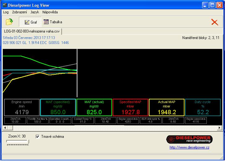

AFN, BAV 21, nicméně po vyčištění, vypodložení a seřízení turba, nedýmí a táhne. Chyby neukazuje a nepadá
Vadí něčemu že to ukazuje na vagu hodnotu 1275 na váze ??

pokud nekouří, nepíše žádnou chybu a je EGRoff, tak to ničemu nevadí (teoreticky to může víc vytěžovat čerpadlo, ale pokud je ok a nechováš se k pedálu plynu jako k "vypínači" OFF/ON, musí to s origo mapama s přehledem dávat, podobně jako turbo - btw.nemáš nějakej pomalejší nástup díky tomu vypodložení?)

Pomalejší nástup - zatím jsem tam neměnil podtl. hadice, ani nekontroloval baňku. Je to originální turbo, už na to má asi nárok. Jinak jsem tam dával podložku 0,1 mm a spároměrka 0,15 mi pod to nešla dát.
Vzhledem k tomu, že to auto bylo před opravou solidně zdechlé, tak teď se dá říct že jede hodně dobře. (ty křivky se vyrovnaly jen ve vysokých otáčkách)
