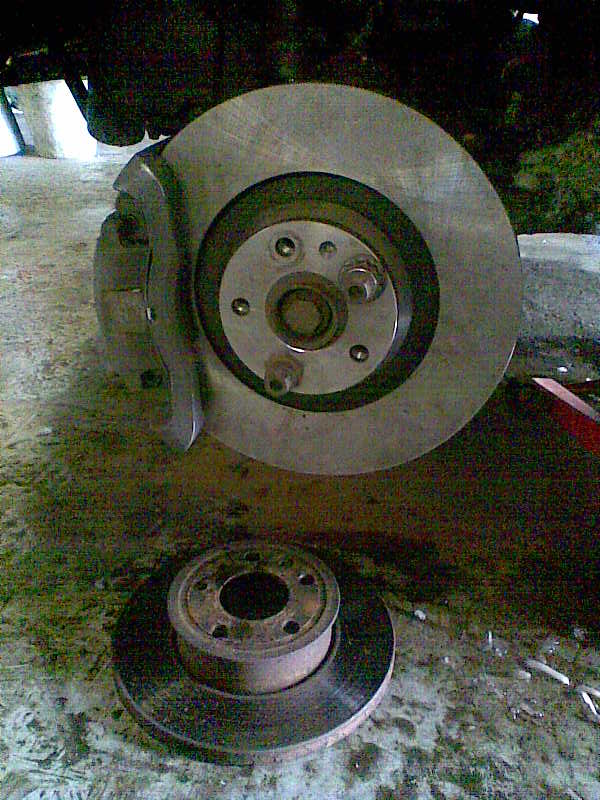

Vidím, že někteří zde nemají predstavu jak to vzadu na nápravě vypadá s kotouči 280mm.
Udělal jsem návod podle kterého to zvládne každý.
http://www.skodaoctavia.cz/skoda-octavi ... du-octavii

Návod pěkný. Študoval jsem ho před montáží. Jediné co bych ti vytkl je ten šroub na plochý šroubovák se zápustnou hlavou. Krásně tam sedí šroub imbus s půlkulatou hlavou (BUTTON)
Leon ASZ, fmic, GTB 1756, 209PS 457Nm mírný kouř, Brembo 323mm a 280mm

Jo jo. Šroub uz jsem měnil za jiný vysoko pevnostní na klíč č 17. Stačí jen trochu ubrousit. Budu posílat foto na stránky pro úpravu.

ono to jde uchytit i na druhý způsob, který je sice pracnější ale dle mě bezpečnější
1) projet závit v adaptéru větším vrtákem a do nápravy udělat závit a není potřeba řešit žádné nižší šrouby- prostě se to příšroubuje z druhý strany kde je místa kolik je libo ;)
