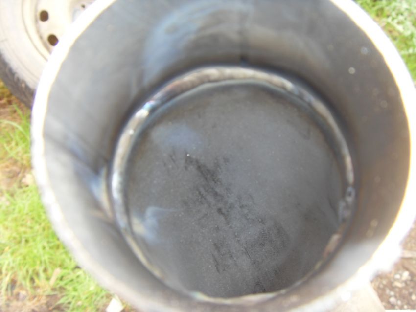

ještě k tomu formováku je to rozdíl co. Takhle to sváříme my kuci z vesnice

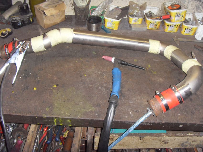

Ahoj, zkusím to tu trošku oživit. Mám predpripravenej vejfuk a by jsem u chlapíka co má prostředky ke svařování nerezu, ale nemá zkušenosti s vejfukem. Je nutné tedy plnit plynem i trubky uvnitř? Plnite to CO2 nebo argonem? Jaký mnozstvi plynu? Bylo by možný to rozepsat? Má jak CO2 tak tig s argonem a nerez dráty... Obrázek

Jde to vařit i běžným Co 2, ale samozřejmě profi svár to neudělá..Také by mne to zajímalo..

My sme si říkali tigem s argonem a dovnitř CO2. Ale někdo tu ve vláknu psal že plyn uvnitř nemusí bejt když se to vychytá.

Co vím tak jednu stranu zadeklujes a druhou foukáš argon, kdyz tam budes vhánět CO2 tak netuším

Spíš mi šlo o to kolik tam ochrannýho plynu pustit, když to tam dám přes regulátor tlaku tak jaký množství, abych tam nepustil celou láhev 😁.
Nemusí bejt přímo Argon, teď jsem to celkem řešil se svarecema v okolí, někdo má 97% argon 3% vodik. Jeden má i riznuty kyslíkem....
Bylo mi i řečeno, že TIGem nejni třeba přidávat materiál, že stěna 1,5 mm se sleje, když se trubky pěkně spasujou a ve finále se prej ochranná atmosféra dovnitr pouštět nemusí....

Jj jestli to dokazes tak pekne bez mezer spasovat, neni treba pridavnej material ani formovak, to mas teda co delat, drzim palce :)
