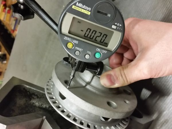

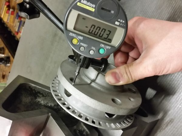

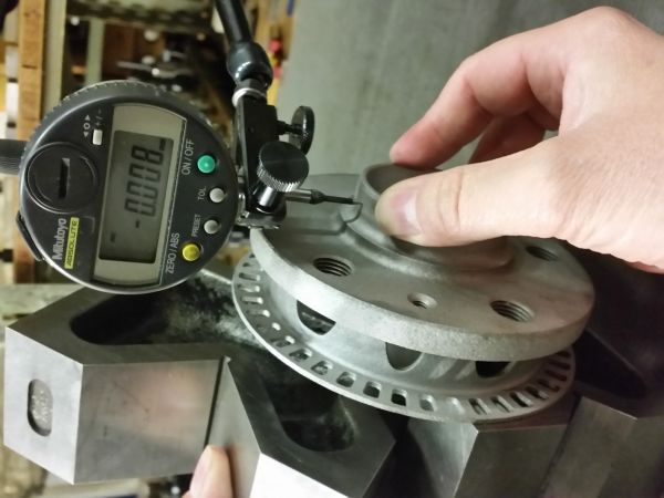

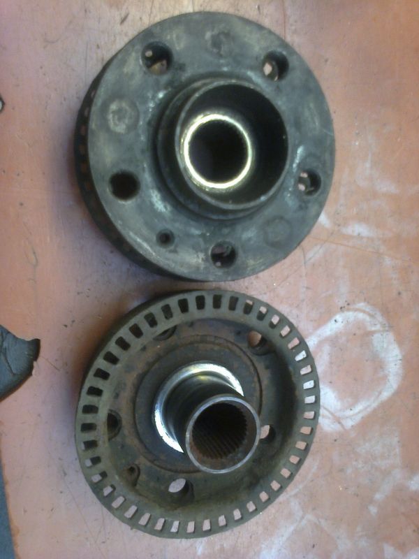

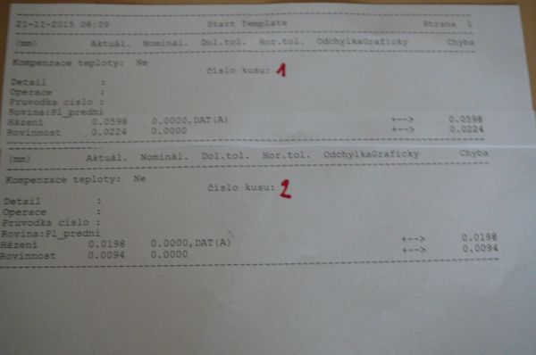

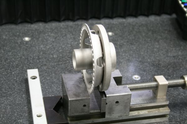

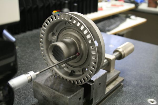

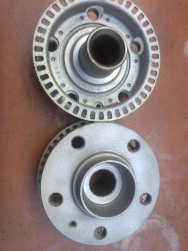

Takze tady neco pro info/pro zajimavost a pro nektere neverici, kteri jsou skalopevne presvedceni , ze hazeni a kopani kotoucu 280mm , zejmena na O1 odstrani tim ze vymeni naboje + loziska + kotuce + desky . Mam k dispozici predni naboje z O1 ASV (od jednoho hodne tvrdohlavyho pana) ktere v nejmenovanym servisu v Jihlave , vyhodnotili ze hazi pres 1mm :!: :!: :!: a kotouce pry to samy. Nechal jsem si je od pana dovezt a podrobil premereni. Nejdriv jsem musel pracne sundat zbytky loziska co tam ty prasata nechali a potom ocistit, vysledek posudte dle foto
Zde naboje pred ocistenim
Zde po ocisteni (vypiskovani)
zde mereni hazeni v axialnim i radialnim smeru v prismatech a tisicinovyma hodinkama

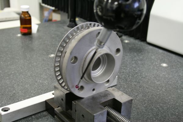

a zde pro kontrolu mereni na 3D souradnicovem pristroji

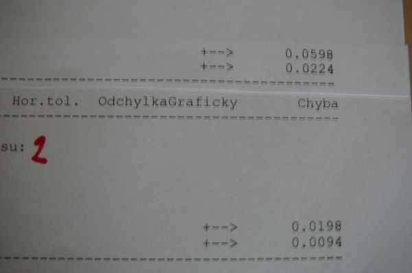

Zde protokol z mereni
Jasne je videt ze vysledky mereni jsou totozny a ze nabojema to asi urcite nebylo
