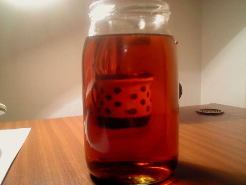

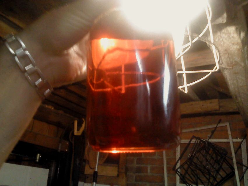

lidi jako fakt průser :-D na fotkách je asi meřo z metanolu... malem sem hlavou rozbil strop jak vysoko sem radostí skákal... no a potom sem to zkusil trochu proprat vodou a vzniklo co? zdrclý mlíko!!!! ..:-(- viz starší fotky...
poměr 1000ml+120ml+4g...asi 3 hodiny...
