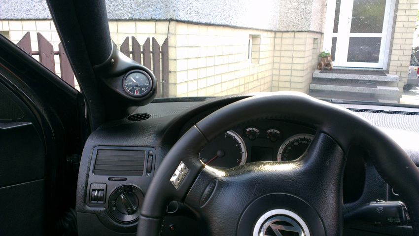

U mě takto :) Budík STACK a kaplička přímo pro GIV Obrázek

to talec . Ináč kvalitný budí a pekný volant ;)

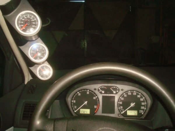

Zdravím ,aj ja som dokončil zapojenie budíkov na svojej novej hračke ,
Fabia I kombi 1,9 TDI PD
je tam tlak turba, tlak a teplota oleja.Obrázek

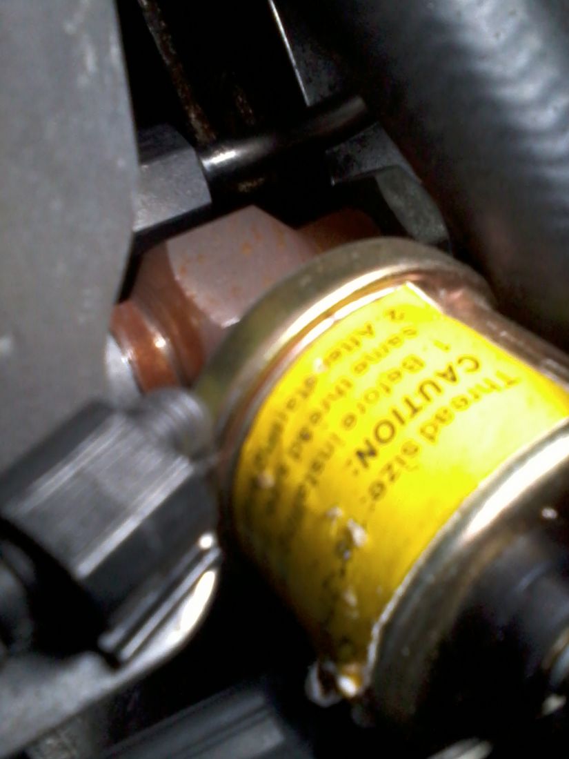

To zapojeni teploty a tlaku oleja ma zaujima, mozes popisat jak si to spravil...dik

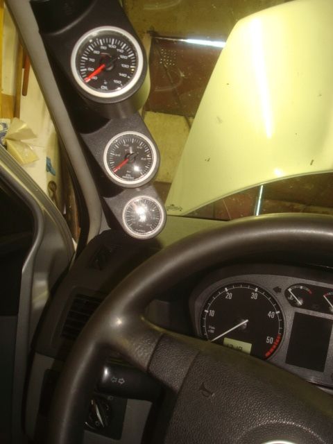

Rozumne vyriešené čidlo tlaku oleja ja som to urobil tak isto lebo tam ina normálna možnost ani neni a teplotu si vrtal do vane alebo do vypuštacej skrutky oleja.
marian.marcin
Příspěvky: 502
Příspěvek od marian.marcin »

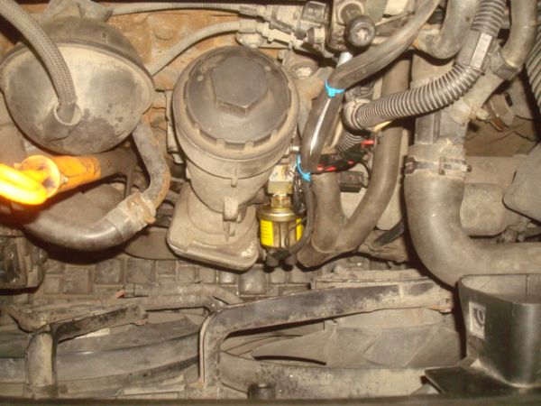

To rasto N15:Snímač tlaku oleja ako ho vydíš na tej fotke je vmontovaný na vyrobenej redukcii ktorá , ja nakrutená na miesto pôvodného čidla tlaku ktoré je v nej tak isto nakrútené na jej pravej strane , teplotu oleja som dal do novo vyrobenej skrutky vypúšťania oleja.Obrázek

Tak,tak vyrobený medzikus z šesťhranu 27 v ktorom sú zatiaľ obidve
čidla na tlak aj teplotu,pôvodné čidlo je na konci pod hadicou preto ho
nevidno.Vedel som že teplotu bude ukazovať zle,je to len dočasne
do výmeny oleja(9000) dal som aj dlhšie káble aby som riešil už iba
umiestnenie.Pod tým je ešte jeden náliatok,lenže ja tam nemám dieru tak
sa potom urobí,alebo do vane.Dielenská príručka na tom mieste
kreslí zátku tak by to nemal byť problém.

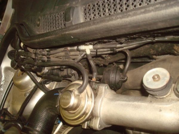

Mám takový dotaz nevíte jestli to jde zapojit ta hadička na tlak turba sem ? mám to zaslepené a nevyužité a nechce se mi vrtat do egr nebo kamkoliv jinam Obrázek
Ferenzzo
Příspěvky: 656
Registrován: 30 lis 2009, 13:21
Příspěvek od Ferenzzo »
jo jde
