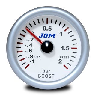

Teď jsem si dal do auta taky budík na Tlak turba a příjde mi že ukazuje moc zapojil sem ho do sání kousek před EGR do nej se mi nechtělo vrtat ale když na to šlápnu tak ručička vylítne až za 2 bary a je slyšet že je trochu hlučný ten budík přitom by to mělo ukazovat tak max 1,5baru mam o1 asv 81kw +chip je fakt že mám teď zatuhlou regulaci ale že by to bylo až tak znát ? že by to tlačilo tolik ? mám tenhle budík. Nějak jsem se koukal a nenašel jsem že by to tu někdo řešil krom toho že se mi malinko na volnoběh třese ručička ale to mi až tak nevadí

Já měl na toledu JOM a chtěl jsem ho rozšlapat, byl elektrickej a po městě nebo tak byl vklidu, ale při delší cestě se nevracel na nulu ale třeba na 0.5b na volnoběh a čím jsem jel dál tak se to zvyšovalo, třeba místo nuly ukázal i 1.5b.

Jom to je čina predávaná nemeckom ale počuť na tieto výrobky dosť veľa sťažností.To už radšej Depo na tie som ešte nejaké sťažnosti nepočul a koniec koncov mám ich aj ja a pohoda.

Div3r píše:Teď jsem si dal do auta taky budík na Tlak turba a příjde mi že ukazuje moc zapojil sem ho do sání kousek před EGR do nej se mi nechtělo vrtat ale když na to šlápnu tak ručička vylítne až za 2 bary a je slyšet že je trochu hlučný ten budík přitom by to mělo ukazovat tak max 1,5baru mam o1 asv 81kw +chip je fakt že mám teď zatuhlou regulaci ale že by to bylo až tak znát ? že by to tlačilo tolik ? mám tenhle budík. Nějak jsem se koukal a nenašel jsem že by to tu někdo řešil krom toho že se mi malinko na volnoběh třese ručička ale to mi až tak nevadí
Obrázek[/img]
Porovnej hodnoty s diagnostikou
Mám stejnej a ukazuje přesně až jsem se tomu divil :)

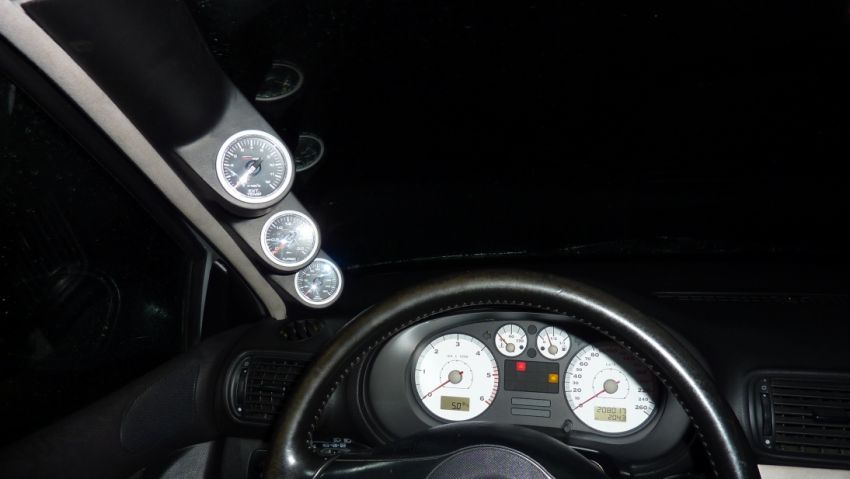

Konecne nahodene, od leta :D ObrázekObrázek

Jakou mas znacku tech budiku

depo racing

Mám budíka od JOM, přesně ten, co je 6 příspěvků víš. Zpočátku ukazoval dobře, pak začala padat ručička a 0 baru se ustálilo na číselníku 0,2b... Opravit to šlo bez problémů ale záruka v prdeli ale funguje. Co mě ale vadí je podsvícení - v noci nepoužitelné - oslňuje jak svářečka :( Tak se budík opět rozdělal, prdla se mezi číselník a diody stmavovací fólie a bylo to.
Nicméně ten budík Depo stojí cca 2x tolik co JOM a hlavně je bez problému... Do JOMu bych už nešel a přál bych Vám vidět, co použili jako izolátor v budíku na teplotu oleje.... čínské noviny :-) Nevěřil jsem tehdy vlastním očím...

peter.H píše:Konecne nahodene, od leta :D ObrázekObrázek
Pěkný... já mám jeden budík a laminem udělanou kapličku aby to bylo co nejvíce v levém dolním rohu a nevadilo to ve výhledu a podsvícení mám nezapojené, to vám to v noci nevadí při jízdě, když vám do obličeje svítí ty tři budíky a ještě se to odráží ve skle? Já tam dával odpory, abych to dostal na minimum a stejně mi to vadilo... jako na efekt dobrý, ale pro mě nepoužitelný...

podsvietenie uz je odpojene
