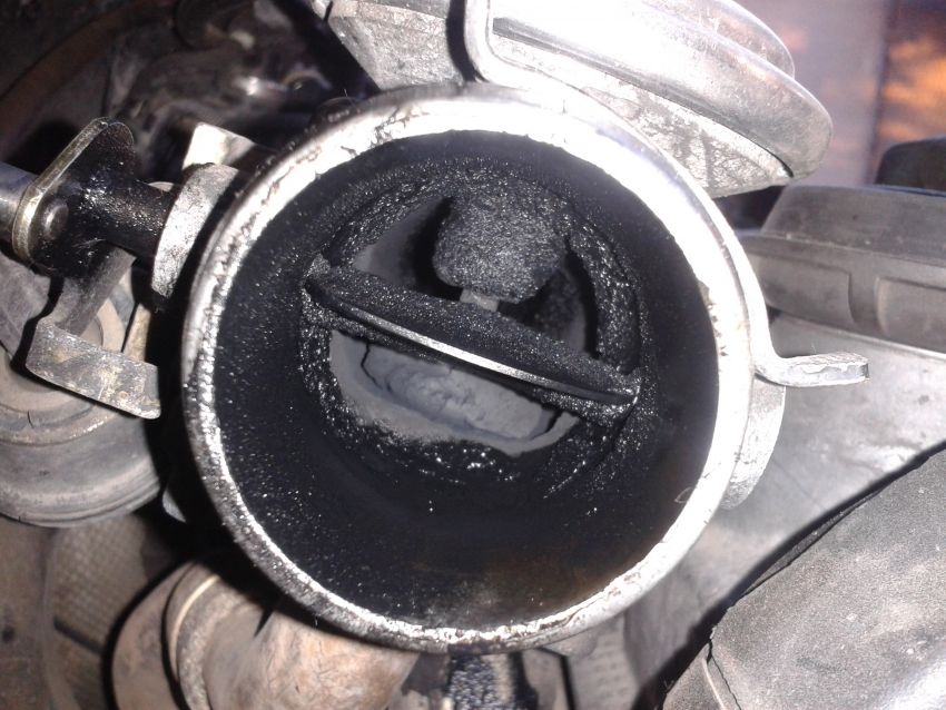

Zdravím hoši, EGR jsem vymontoval, hadičky zaslepil šroubkama, místo egr dal zaslepku i na vyfukové svody... Auto má větší tah od spodu a spotřeba........ nevím..... zatím jezdím po měste a někdy mi ukáže 5,0 a někdy 6,4 takže to ted nemužu říct asik až časem....
Jedná se o O1 rv:1998 66kw AGR najeto 397tis.... 8)
Sání bylo extremě zanesené tak jsem to vyčistil.... ;)
Můj osobní pocit z jízd je že výkon je lineární a ve vyšších otáčkách nevím jestli to není lenivější.. :?
Mluvoilo se tu o nouzovém režimu řady1... absolutně nevím jak to zjistit :D
Ale auto jede.. nic nehází na palubce.
Otázka je.... lze něak oživit turbo ve vyšších otáčkách nebo výkon mi zůstal a je to pouze milný pocit.. díky za odpověď jestli budete chtít fotky rád je sem dám.
