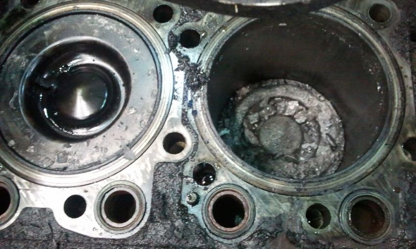

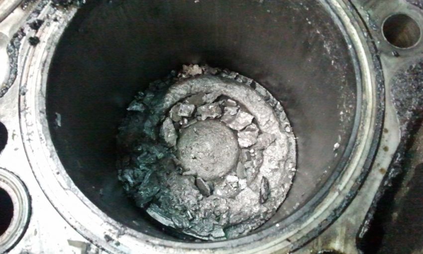

.... porad to jelo normalne, pak zvuk jako kdyz upadne nakej plech a najednou to chciplo... (noteeth) (noteeth)

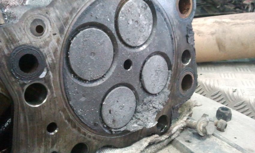

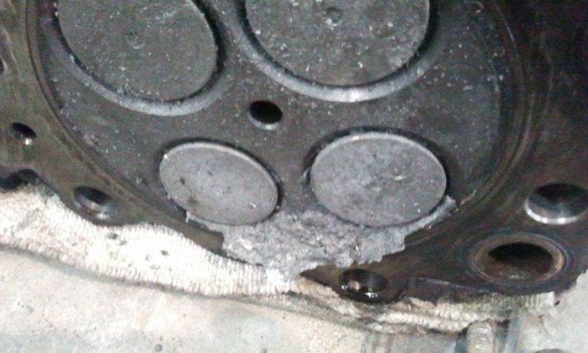

:o ty vole! Co se to tam vlasntě odehrálo?
Nastala teplota, která umožní tavení hliníku.. :)

Příčina?
Patrně vadná tryska na dálnici...Ale kdoví, třeba náhle vytekla voda a jelo se dál..

Jel nalozenej do cukraku, voda byla v pohode, zrejme vstrik? Mel najeto cca 1,5 milionu. Dal se jinej motor, sehnal si ho zakaznik sam a uz zase jede
