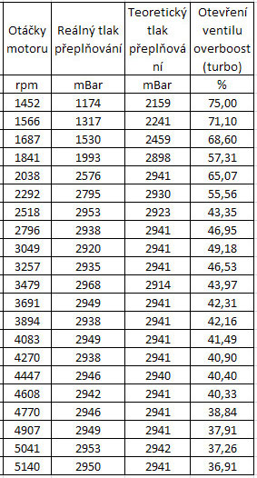

Turbína po modifikaci + 3,5 barové čidlo

Pekne vznasadlo :) A v com bol teda problem - v tej regulacnej diferencii, teda vymenil si cidlo tlaku a je to ok? Alebo to chcelo nejaky hw zasah...?

HW úprava 2260ky a nastavení regulace. Podtlak mám změřený 0,6bar, táhlo se zhatáhlo na červa, ale požadavku jsem nedosáhnul, regulaci jsem musel přitáhnout, asi tam mám ještě něco špatně. :?
Ale jinak to jede už pěkně. :)
