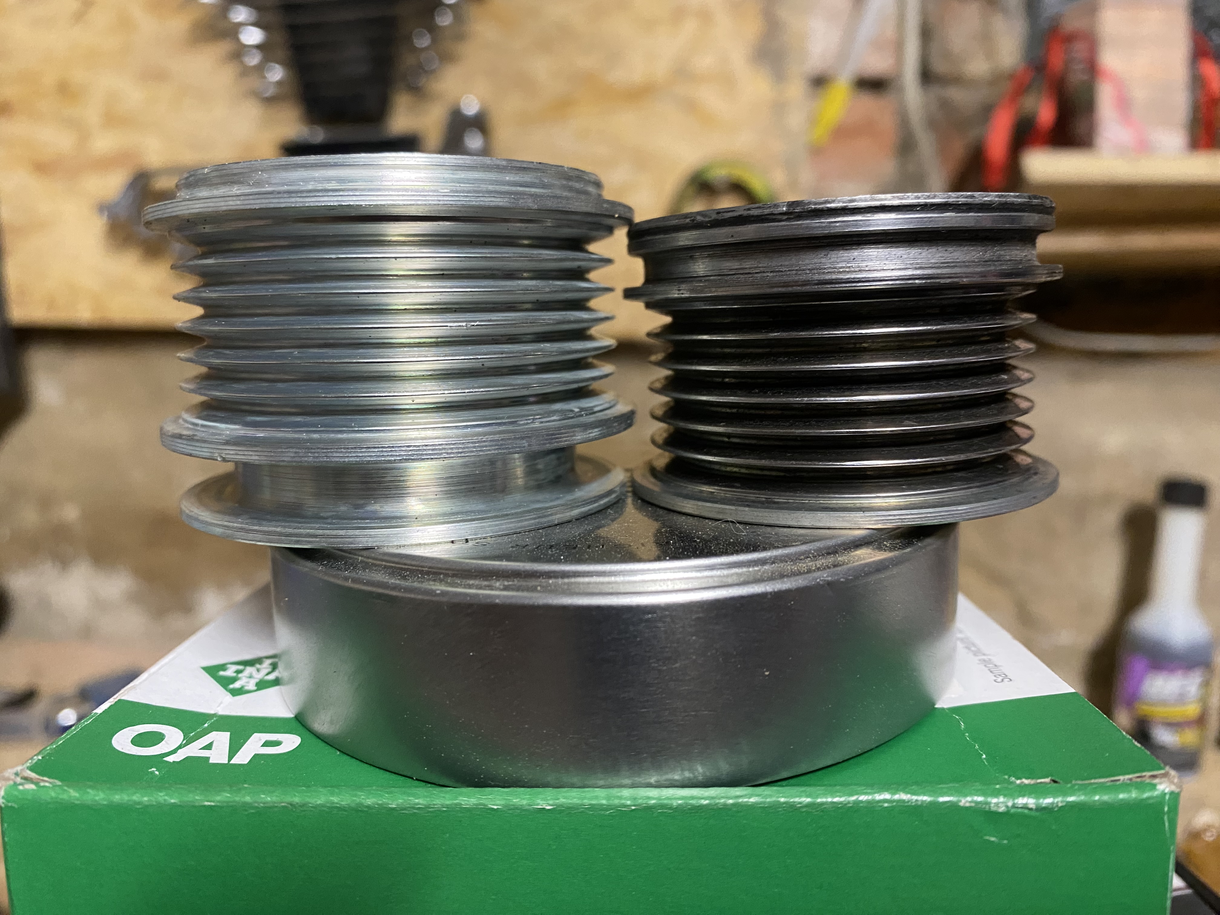

Dobře, zkusím někoho na repas v okolí (Mělnicko, Boleslavsko), případně to hodím do Prahy.
Pro zajímavost volnoběžka TDI vs TSI.

To jako dotyčnej co to měnil neviděl že je úplně jiná? To nechápu

Těch podivností v tom servisu bylo více. Údajně na tom autě dělali i učňové, ale to bych vyloženě jako problém neviděl. A není to žádný vesnický servis, je to celkem velký servis v Praze. Záměrně ale nechci jmenovat, protože veškeré info mám zprostředkované od původního majitele (ten autům nerozumí).

LadikRS píše: 12 led 2025, 22:45 Dobře, zkusím někoho na repas v okolí (Mělnicko, Boleslavsko), případně to hodím do Prahy.
Pan Bartoň v Sukoradech dělá repase dobře. Všechno co ti vymění ti dá do krabičky vedle abys viděl co se tam měnilo. Všechno samozřejmě potom ozkouší. Když sem si u něj nechal dělat altík, tak obě ložiska, volnoběžka, regulátor s uhlíkama, komutátor a vyzkoušení, vyšlo na 3k.

Tak auto už dobíjí, byly KO uhlíky. Všem děkuji za pomoc :)
Jinak altík jsem nakonec odvezl do Brandýsa k Autoelektrika Pavel Rod.
