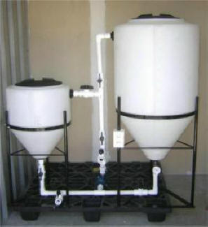

kde prodávaj takový nádoby?

svars píše:Obrázek
V Anglii a v USA, nejbliž se obcas neco objevi v Nemecku, chce to chytat inzeraty. DMX
