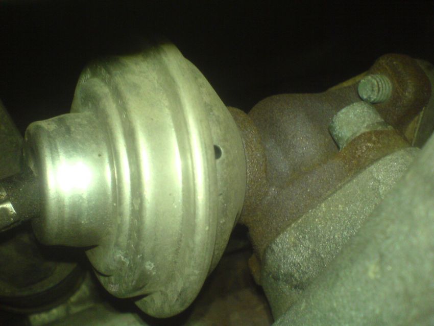

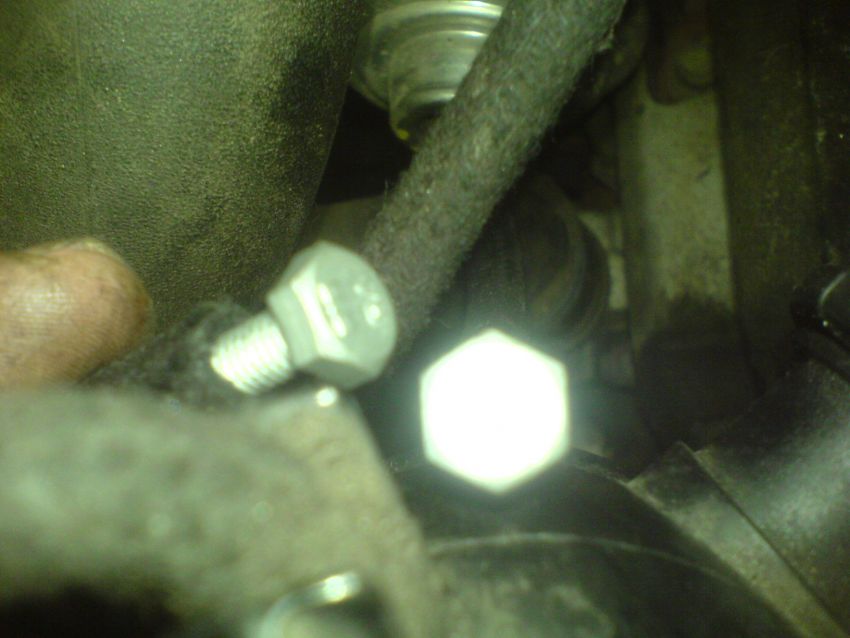

Ted jsem přestříhnul hadičky od EGR a dal dva šroubky.O víkendu se na to vrhnu.Takže povolím tady ty dva šroubky a rozdělám to a vyčistím.Čím jste to čistily?ObrázekObrázek

co šlo, tak jsem dřívkem a tupým příborovým nožem "vyškrábal" a zbytek jsem vzal hadříkem navlhčeným odmašťovadlem na brzdy - za pár minut hotovo ;)

ja to čistil petrolejem...paradne to vezme vsechno pryc...cistil jsem tim i sání a je jak novy...
