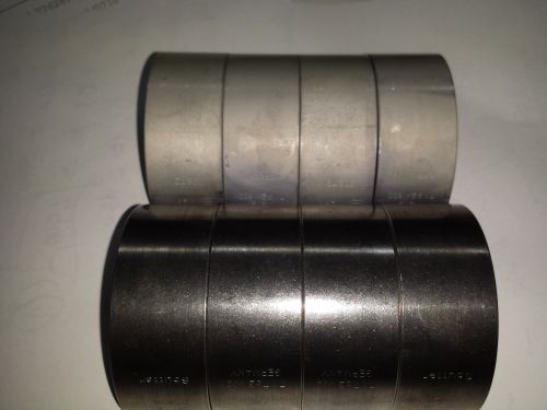

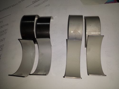

Tak uz mi kamarad dovalil tu sadu sal vc sroubu. Prikladam fotku jak to vypada. Bohuzel nebyl k tomu navod ani nic jineho takze nevím ktere přijdou nahoru a ktere dolu.
Rozum rika ty komplet v jedny barve hore. Co myslite?

Radsi si to poradne zjisti, kdyz to zamenis, tak na to ujedes tak akorat par stovek km ...

nedramatizoval bych to 8) ty vrchni jsou odolnejsi to jo, ale ze bych na to najezdil jen par stovek km, tomu moc neverim.
Mas nejakou takovou zkusenost?

tak vyreseno, na hornich salach je napis sputter to znaci horni salu :)
nasel jsem to na oficialnich strankach vyrobce :D

Fulltank píše:nedramatizoval bych to 8) ty vrchni jsou odolnejsi to jo, ale ze bych na to najezdil jen par stovek km, tomu moc neverim.
Kamos dela kupu let jen Renaulty, a tam jak je znamo u nekterych motoru meni saly kazdy, rikal tusim neco kolem 400km ze to ujelo ( nedelal to on, jen mu to pritahli do dilny )
