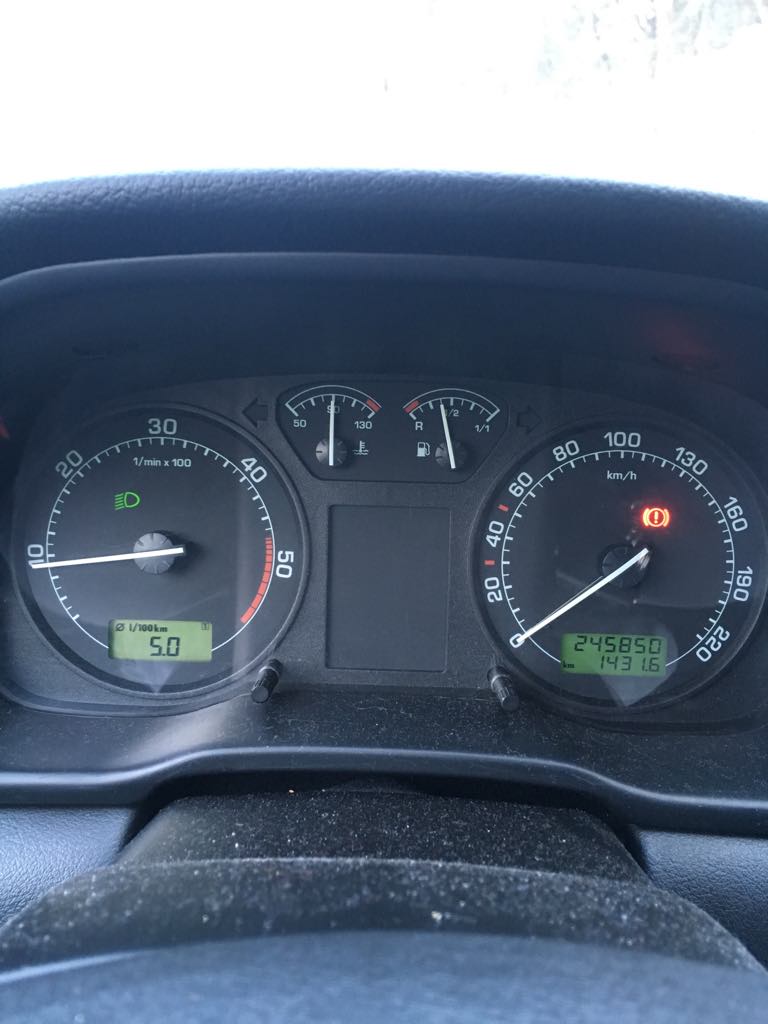

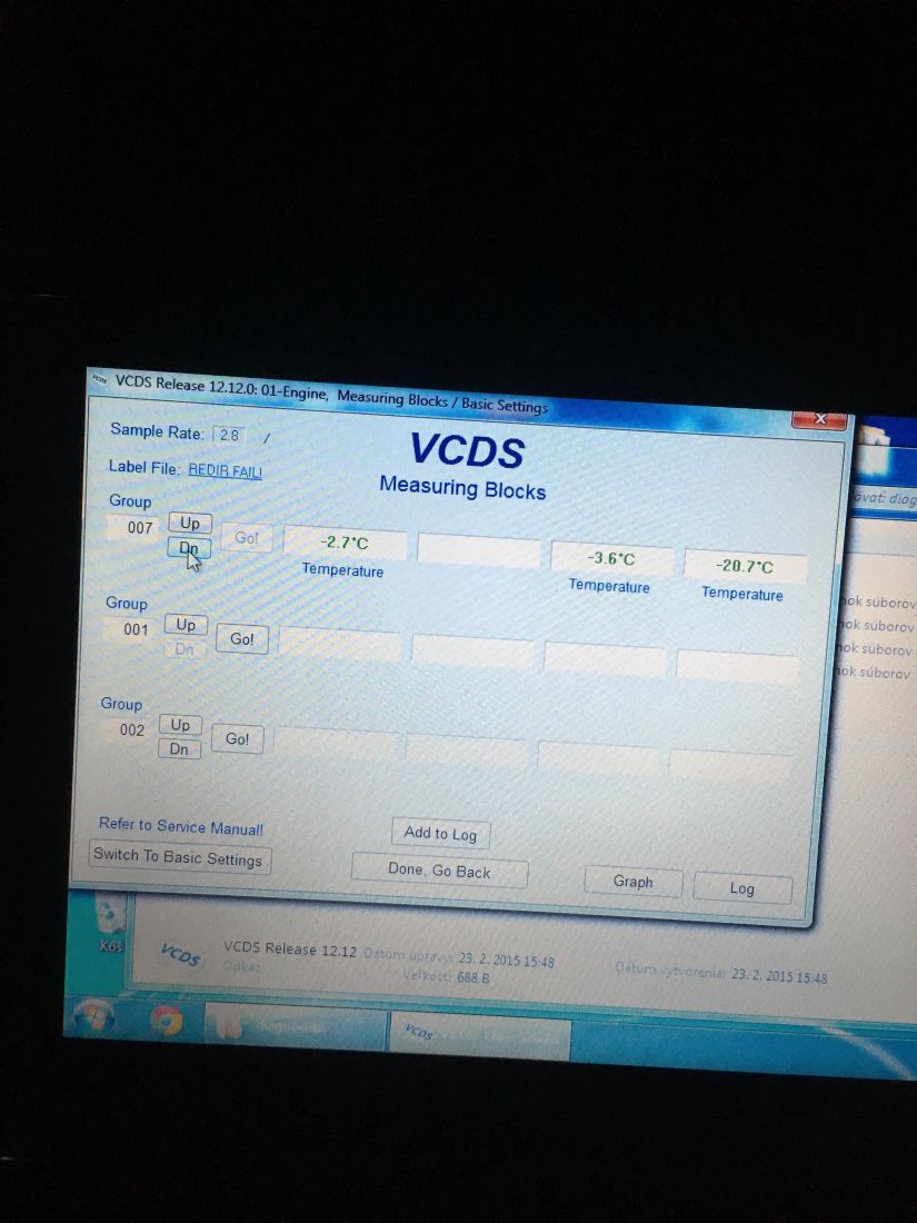

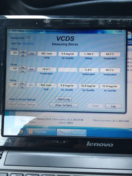

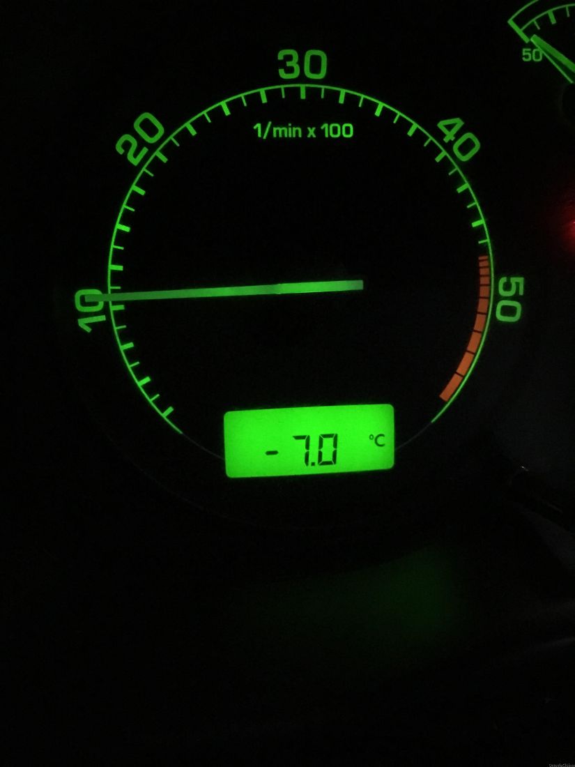

Zdravím mám problém s teplotami... čidlo chladiacej kvapaliny vymené za original diel termostat to iste. na fotkach je dnešne rano namerane za studena a potom aj na prevadzkových teplotách. ukazeje to blbosti. Auto dlho žhaví a nestartuje dobre . nedávno som menil kontaktný mostík žhavičou, žhaviče su dobré. Môže to mať vplyv aj na výkon motora, lebo mi to neťahá motor je otupeny, odozva plynového pedálu je opozdéna akcelerácia motora je ako na hladkom diesli. na motore niesu ziadne chyby. Vopred ďakujem za všetky odpovede. Obrázek

A kdes to čidlo kapaliny kupoval a dostal to správný? Evidentně neukazuje přesně, když hlásí -20,7 a ostatní dvě čidla, nafta a sání, jsou skoro stejně jen na cca -3 ...
Díky tomu by to ale mělo žhavit dýl a přesto to nestartuje dobře, tak prověř naftový filtr a případně málo průchozí ventil na sacím koši na výstupu k motoru v nádrži, je velmi pravděpodobný, že to nemá dost nafty. Dořeš to čidlo teploty ať se tak neliší od ostatních na vychladlém autě.
Pro problémy s výkonem bude třeba udělat následně log.
