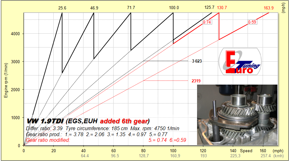

To Forest:
.... vymetení pavouků - Pravidelný = jak často, po jakou dobu a na jakej kvalt?
Ten kvalt je u toho "vymetání" důležitej právě proto zatížení. Krátkodobý zatížení, který ovšem vůbec neznamená to vzpomínaný "vymetání" je při požadavku na zrychlování a pak to vymetání funguje až ve velmi vysokých rychlostech, protože právě tam se to zatížení na nejvyšší kvalt oběvuje znovu.
Souhlasím s tím, jak to uvádí Mr.Cimbu (nemám důvod mu nevěřit páč je to Česaňák), že pro vypálení výfukovýho potrubí od ventilů až po koncovku musíš jet při 4500ot/min. (předpokládám, že alespoň na čtyřku, ale spíš na pětku) 1 hodinu!!!
Ukaž mě kohokoli, kdo je schopen to provádět.
Tady má diagram mý převodovky. U tý pětky by to znamenalo jet hodinu 193km/hod. To nedáš ani v Dojčlandu.
Čím kratší dobu to zatížení bude trvat, tím míň bude účinný a bude končit maximálně na turbu, což není špatný.
Druhák je to, že konstantní skoro plný zatížení nerozhejbe naklápění lopatek turba. To lze pouze změnami režimu od min. ot. po jízdu do omezovače, ale to s "vymetáním" nemá nic společnýho, alespoň ne tak, jak ho chápu já a Ing. Janda.
V sání se výše uvedeným způsobem nevyčistí vůbec nic, ale taky se tam nic dalšího neusadí, páč v tomto režimu je EGR Off i v serii.
