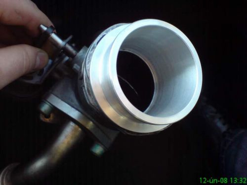

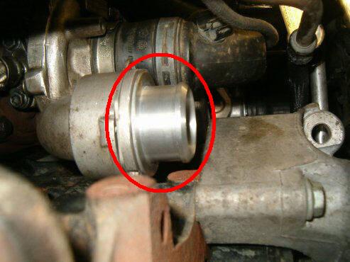

pasuje pekne, rozmerovo je to to isté, upravíš iba výstup z kompresorovej časti. ideálne je, ak si dáš vyrobiť medzikus bajonet/hadica. vid foto.

No presne ten výstup je iný to ti robil niekto na sústruhu ten výstup ? to by som potreboval. A normálne turbo čo tam mám na 1KW do koľko KW by stíhalo?

to je OK potom iba vymením turbo a zmením tu koncovku tu si budem musieť dať vyrobiť niekde čo?

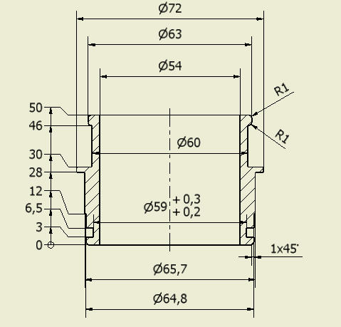

ano tú si musíš dať vyrobiť nejakému šikovnému sústružnikovi, dural alebo Al. a ešte potrebuješ tesnenie.
tu je niečo podobné, je to medzikus na 130ps sanie, ale princíp je rovnaký, len si dáš svoje rozmery, ak si trochu šikovný tak si to prerisuješ na svoje rozmery a daš sústružníkovi.

ne nezacvakneš, nastrčíš to tam a z dvoch strán oproti sebe prevrtáš napr. 2mm dierku a dáš 3ky samorezky. a je to na istotu že ti to nevystrelí.

koco píše:ne nezacvakneš, nastrčíš to tam a z dvoch strán oproti sebe prevrtáš napr. 2mm dierku a dáš 3ky samorezky. a je to na istotu že ti to nevystrelí.
Možná to tu už někdo psal.Já jsem to toho mezikusu našrouboval 2 šroubky a origo spona se za ně pěkně zahákne a drží to bez problémů. Kdysi jsem si vytočil ten mezikus ze silonu, bo jsem ten den nemohl sehnat kus alu. Druhý den jsem udělal alu mezikus, protože jsem si myslel, že to silon nevydrží a nakonec jsem to tam nechal 2 roky a no problem.
