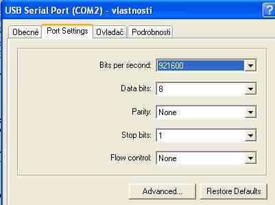

ROMIK
Příspěvky: 1064
Registrován: 23 led 2006, 19:05
Příspěvek od ROMIK »
kevino píše:
ROMIK píše:
kevino píše: mne ide. ide my s nim aj toto http://www.motordiag.cz/msm/index.php
akurat toto nejde http://www.motordiag.cz/mkm/index.php
skoda
No mne nejde s 304cz,test OK ale s ničím se nespojí,mužeš mi poslat nastaveni.
Ď.
akymas OS ? a ako to mas nastavene v spravcovi hardwaru ?
OS mám XP PRO tam by nemněl být problém a nastavení viz nižeObrázek

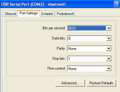

kevino
Příspěvky: 4674
Příspěvek od kevino »
ROMIK píše:
kevino píše:
ROMIK píše:Mám jen takový dotaz,neskoušel někdo kabel na vag k can commander jestli chodí s vag com 304 neb 409eng ?
skoda
Ď.
namiesto 128 tam daj minimum tj 64 ai. a namiesto 9600 maximum

ROMIK
Příspěvky: 1064
kevino píše:
ROMIK píše:
skoda
Ď.
Tak jsem skoušel tvoje nastavení,je to pořád stejné,nějaký další nápad.
