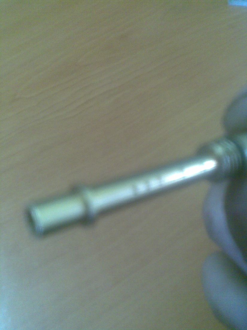

Něco jsem sehnal...ale fotku hodím zítra.Jan Rathouz píše:Provrtej si šroub a máš trysku.Do sání si udělej závit dle šroubu co použiješ.dawe2706 píše:Joo elektromagnetickou cívku už mám namontovanouJan Rathouz píše:Určitě já ho mám taky a budík na 8bar

Já právě sehnal z motorkového karburátoru trysku 125 a je delší a i po krajích jsou dírky....sehnal jsem i matičku,která na ni pasuje a ta se navaří na trubku co mám místo egru a tryska je na světěThomy píše:v karburátoru se jako tryska používá vrtaný šroub, teda alespoň u mého "mopedu", myslím, že při vstřiku do sání nebude profil trysky tak markantní, jako u přímého vstřikování paliva
