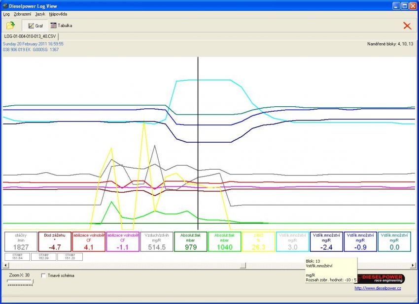

Zhrniem to ešte raz:
Studený motor okolo 2000 ot. trhá(chod ako na 3 válce), s postupom času sa to zhoršuje(robí to pri vyšších vonkajších teplotách). Po ohriati motora na cca 60-70st to ustane.
Logy(1,3,10,11,13) pri zohriatom motore nič neodhalili, jedine na studenom skupina 13: http://dieselpower.cz/forum/userpix/23344_Log_1.jpg
Predpokladám že to pravdepodobne spôsobuje chybné riadenie N75 z RJ.
Pri dosiahnutí 2k otáčok prestane vysúvať tiahlo a cukne s ním o cca 1mm späť.
Môj záver je taký že RJ na základe chybných vstupných údajov sa snaží prudko zmenť natočenie lopatiek turba čo následne vedie k zmene tlaku v sánii a "zacykleniu" tj snahe dorovnavnať chod válcov.
Ako s toho von sú dva spôsoby:
1, ubrať na volnobeh, po cca 1-10s(podla teploty) sa to zrovná.
2, mierne ubrať a znova pomaly prechádzať až do 2200ot, potom môžem dať plyn aj na podlahu.
3, prišliapnuť mu na podlahu, po dosiahnutí cca 2200ot sa to zrovná.
Pokiaľ odpojím podtlak na banku turba(naplno natočené lopatky) motor ide hladko bez jediného cuknutia !

To čo som písal, to cuknutie tiahla:diego191 píše: Ale jakou spojitost by s tím mohl mít tlak z turba, když to bez něj běhá jak má?
Na budúci týždeň to dám na diagnostiku a budem postupne sledovať všetky logovatelné hodnoty ktoré by na to mohli mať vplyv.
Podla mňa RJ dostane nejakú chybnú hodnotu zo snímača, len keby sme vedeli ktorého
