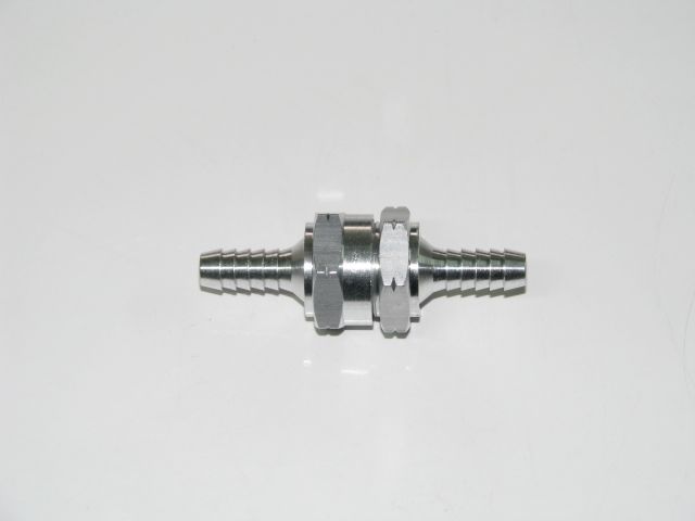

Na otázku prečo to padá som zatiaľ neprišiel...asi bude na 90 % upchatá nejaká hadička na čerpadle paliva v nádrži (kámoš si ho vymenil za nové a prestala mu padať nafta...cca 100 EUR). Nakoľko mi okolo pumpičky pretekala nafta vymenil som ju za kovový spätný ventil a ten zatiaľ drží a štarty sú vždy OK.

Včera sa mi stalo po pár mesiacoch asi od januára 2013 od nainštalovaného kovového spätného ventila, že som opäť nenaštartoval na prvý krát, predtým som mal tú pumpičku od 04/2012 a od 01/2013 ten kovový spätný ventil. Do včera auto štartovalo vždy na 1/4 otáčky bez ohľadu na teplotu alebo na stav nafty v nádrži.
Vedel by mi niekto poradiť, či mohlo odísť vnútro tohto spätného ventila a opäť padá nafta ??? Alebo kde mohol nastať opätovný problém, že nechytilo na prvý krát?

demontuj ten zpěťák a profouknutim zjistiš funkčnost, stačí malá nečistota a je problém

ahoj muzes me prozradit kde koupit takovy krasny ventil :)a kolik stoji

djvlada píše:ahoj muzes me prozradit kde koupit takovy krasny ventil :)a kolik stoji
http://automax-autodiely.sk/ventil-pali ... -2605.html

mauditt: Nějaké další poznatky.? Mám to samé na Caddy, pročetl jsem celé tvoje vlákno a když jsi nenastartoval ani s tím zpětným ventilem tak už zbývají opravdu jen ty vstřiky.

Tie spatne ventilce...to si snad robite srandu! To nema v aute co robit!
