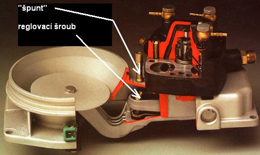

Jasně, když ho odpojím a otáčky klesnou tak je jasné že tam ventilem přestalo proudat palivo, můžu tedy uvažovat že je ventil ok ale něco chce aby byl ventil stále otevřen, pak by možná molho být to čidlo teploty KO.
A jestli se nic nezmění tak je ventil možná poškozen a pouší trvale nebo je špatně ještě něco jiného.
Protože jak je na škrtících klapkách ten rugelační šroub tak je v minimální poloze když se ho vysunu a zabere do klapky tedy jí víc otevře tak se otáčky okamžitě zvíší.
