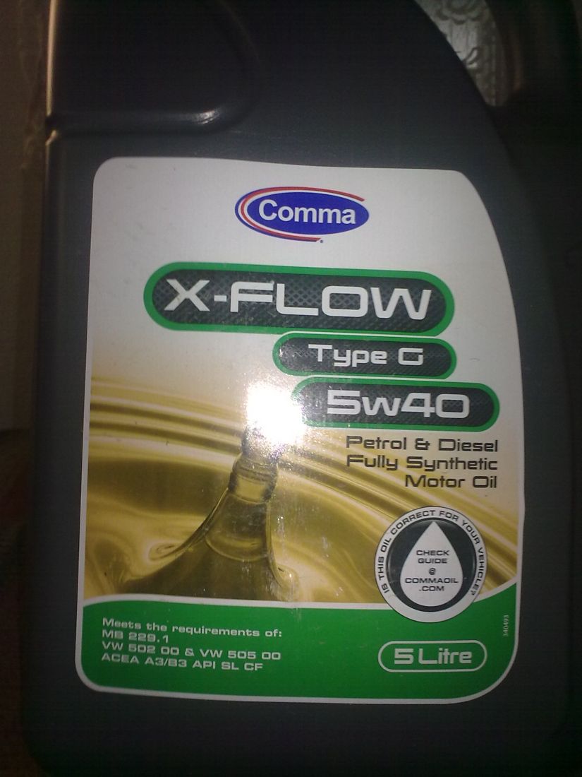

Ahoj, mužu použít do mé O1 tdi ASV tento olej dostal jsem ho od známeho je to 5w40 a norma vw 505.00. Nic jsem o něm neslyšel tak proto se vás zeptám na názor a ještě jestli to nevadí že je už 2 roky starej. Díky ;)

Plní VW 505.00, takže použít ho můžeš. Stáří dva roky nevadí, pokud není otevřený. Doba upotřebitelnosti motorových olejů je pět let.
BTW - tu značku vůbec neznám, nic mi to neříká.

Bez problemov kedze splna normu pre rotacky VW 505.00 ale bacha je to olej pre pevny servisny interval, takze max. 15.000km alebo 1rok na vymenny interval.
Příspěvky: 14429
Šlehni ho tam a nazdar.

běžně ho dávám , Comma spadá pod Mobil , takže kvalita tam je , tenhle olej je z nižší řady Commu používám, protože má velkej sortiment a mam jí za dobrou cenu

Vzadu na flašce je psaná Anglie, doma používáme 10W-40 a bez problémů :)
